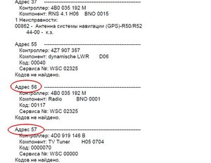

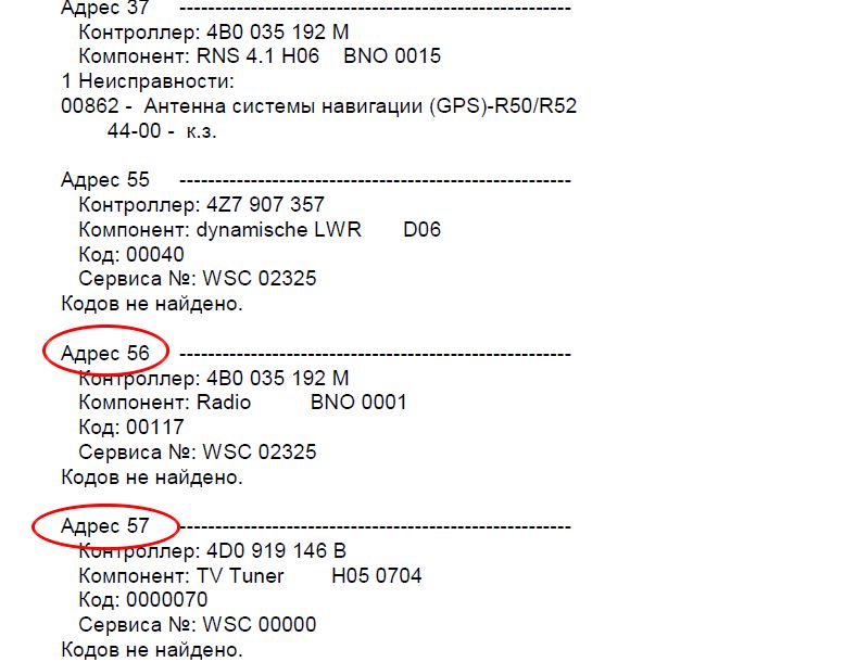

  9. Meloman55
    Meloman55 Новичок
    8 май 2012
    89
    А6 С5 2,4 BDV
    Думаю что надо смотреть Адрес 57, там Код: 0000070. Ну а код 00117 у меня в Адресе 56 а не 37:

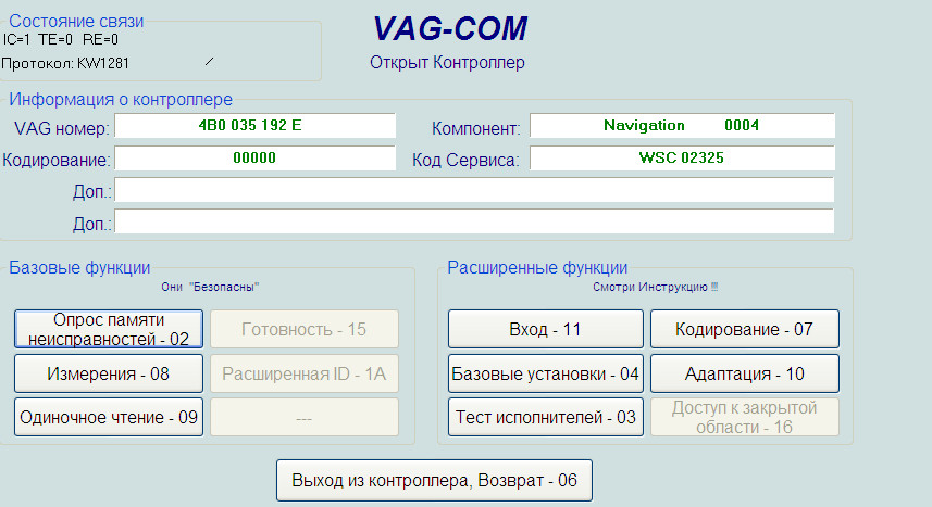

  10. allroad5575
    allroad5575 Участник форума
    26 окт 2008
    224
    audi a6
    56- это радио, там и у меня 00117
    57- тюнер, ваг-ком его просто не находит, как и голова
    37- навигатор и там у меня код 00000 и поменять его никак не могу! хотя может и не надо?! тогда по "Программированию Navi+" с первой страницы Connect VagCom and go to

    Вот как раз 5.6.7 канал в Адаптации 37 адреса у меня и не пашет, ошибка связи говорит. 5.6 не интересно, там про страну и TMC, а вот в 7 как раз про тюнер

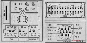

  14. allroad5575
    26 окт 2008
    224
    audi a6
    если это мне, то цеплял только питание на тюнер...разве эти 2 тонких проводка не управление с руля?! и разве без них на голове не будет сигнала с тюнера, т.е. режим TV не будет включатся без них???
  15. Dinis
    Dinis Участник форума
    23 янв 2011
    193
    Владимирская обл.
    Q5
    Два коричневых провода, витая пара, один на can H другой на can L, без нх тюнер работать не будет.
  16. allroad5575
    26 окт 2008
    224
    audi a6
    тогда давай уточним, какие 2 коричневых провода?! в жгуте от тюнера до головы есть витая пара, но они никак не коричневые и вроде как идут на управление на руле, не?

    Витая пара идет на кан!!!! а не на руль.
  19. allroad5575
    26 окт 2008
    224
    audi a6
    сюда? у меня кстати на эту колодку штатного разъема нет. ну и пара все-таки не коричневая
  20. Monstrik
    Monstrik -=\/=-
    11 дек 2011
    2.272
    a8d3 4.2 quattro
    Подключай CAN от ТВ-тюнера на голову в этот разъем! Правильно написали что без них работать не будет! Возьми просто пины и воткни в разъем (если перепутаешь, ничего страшного, просто не заработает сразу, перевернешь по другому).
