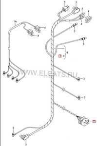

    Я так понимаю, то это всё что нужно(цена конечно...)Оказывается можно заказать отдельно фишки...Ты не в курсе какие именно нужны для изготовления нужных мне проводов?

    если тв не нужно,то два разъема под номером 5(для видеокабеля) и один разъем под номером 6(питание),напиши их номерочки если не затруднит.

    Я тут подробней порылся в Elcaste и оказалось, что фишки N5 и N6 отдельно не продаются и даже их номеров нет. Для навигации (5) и N2 имеются в продаже...И полная коса (8D9 971 652) цена 39 670,15 р.:shock:

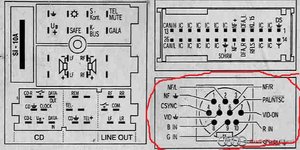

    Нигде не встречал распиновку 10Pin на тюнере? Нашёл паренька с паяльником, хотим попробовать сваять провод...

    ой я ж те в прошлый раз ссыль то забыл кинуть,а ты молчишь :laugh:,вот http://www.audi-club.ru/forum/showthread.php?t=230294&page=9 тут в первом посте есть фотки как и из чего делается этот разъем(у меня валяются где то таких пара,но боюсь не найду),распиновка самого кабеля не важна,т.к. в обоих разъемах одинаково расположенные контакты соединены одним проводом,обычно номера пинов в разъемах пронумерованы,вот и спаивайте пины под одним номером одним проводом,если что не понятно спрашивай,либо я смогу ответить,либо парни подскажут.

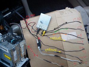

    Всем привет ! плиз подскажите ! снял нави и выскочил из неё разъём который 10 пин, вставлен был иголочками и провода рассыпались - момент этот прованзал, теперь куда какой не дуплю, подскажите куда какой сувать, на моём фото от 1-10, и там от 1-10 круглый разъём для двд ченджера :help:
    проигрыватель PROLOGY DVD-350U

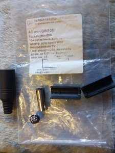

    тут я себе брал, прислали через 4 дня по почте
    что то сылка не копируется
  17. Umasis
    Umasis Bad e-mail

    вот что прислали .......

    Оооо, спасибо за ссылку, сразу же заказал как увидел.
    Написали, что менеджер свяжется со мной...Надеюсь сё получиться...:rock:
