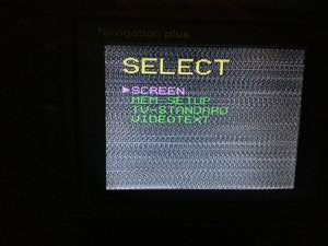

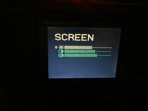

    да ты прав систему цветности можно изменить только в ТV режиме
    в режиме AV из настроек только,яркость,насыщенность и контрастность
    короче как выдастся время буду пробовать настройками(но чет мне так кажется,что настройками хрен что получится) и пробовать цепануть камеру на s-video,там при переходе с тюльпана,вроде на внешний контакт ничего не цепляется,что то мне думается в этом дело :shock:.

    карочь парни отписываюсь,вы правы,дело оказалось в системе цветности камеры,у нее ntsc,режим действительно нужно было переключить когда на тюнере включен режим TV и после этого переключив тюнер в режим AV можно радоваться хорошей картинке,единственный мой косяк это то,что я не подумал при покупке камеры о ее системе цветности,конечно с любой системой камеры RNS-Dшка будет показывать с нее изображение,но тут вопрос в удобстве,ведь тв каналы у нас кажут в системе pal,поэтому после просмотра тв каналов придется всегда возвращать RNS-Dшку в режим ntsc,чтобы при включени камеры не было "проблем" с получением с нее изображения,желающим установить камеру лучше конечно все таки приобретать ее с системой цветности pal.
    Ну собсна камеру я уже поставил,значит буду переключать,ну а если уж совсем припечет(в чем я сомневаюсь),то поставлю другую с нужной цветностью.

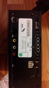

    Фото моего тюнера:
  19. alexson.75
    alexson.75 Старожил
    16 дек 2010
    14.365
    A6/C5 03г.2.4Q Avant,АКПП
    все понял,у меня тюнер точно такой же,для подключения камеры,вернее для того чтобы видео с тюнера "попало на экран RNS-Dшки тебе нужен:
    1.видеокабель соединяющий тв-тюнер с RNS-D
    2.проводка для запитки тв-тюнера,
    првый либо искать покупать,либо делать самостоятельно(ну или попросить помочь того кто потно дружит с паяльником),по второму в принципе тож самое.
