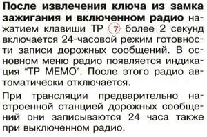

    сегодня подключал шнурок,убрал сообщение о ТМС,передние динамики есть ошибка Короткое замыкание ошибка не постоянная, нужно смотреть проводку. Ребята осталось убрать сообщение оно появляется,если выключить зажигание и достать ключ то на экране появляется сообщение Активате ТР Мемо и тд.,как его отключить?
  13. alexson.75
    alexson.75 Старожил
    16 дек 2010
    14.365
    A6/C5 03г.2.4Q Avant,АКПП
    так ты напиши для потомков,как сообщение о ТМС убрал(пошагово)
    у меня тож при выключении по моему что то про ТР пишет,но как то не заморачивался на этом.

    #1056 MyNameIsAlex, 25 ноя 2014
    Инструкция тут. 53 страница.
    Надпись "Activate TM-MEMO... " при выключении означает:
      151,1 КБ
      183
