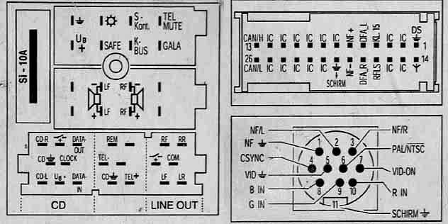

    Народ!Подскажите!Направте на ту страницу где описано как отключить чтобы телевизор не отключался на скорости.
    где-то видел что надо что-то там толи обрезать толи замкнуть на фишке.
    Подскажите советом!!!!!
  7. Alexski23
    Alexski23 Участник форума
    3 дек 2013
    145
    А3/8Р1,6 А6/С5 2,8
  8. wolkin
    wolkin Живу я здесь
    19 янв 2006
    2.779
    Audi А4/B5 1.8T(AEB)+кватра 99г
    отсоедини провод который идёт к пину GALA, тогда не будет выключаться и не будет работать изменение громкости от скорости

    Ещё раз ГАЛА это где-что?
    А что значит скорость и звук. Вродебы не замечал взаимосвязи
  11. wolkin
    wolkin Живу я здесь
    19 янв 2006
    2.779
    #1031 wolkin, 9 окт 2014
    вытащишь магнитолу, на ней будет схема подключения
    на этой схеме будет обозначение одного из пинов магнитолы как GALA, от него отрезаешь провод и всё
    В настройках магнитолы есть пункт GALA, там настраивается на сколько сильно прибавляется громкость при увеличении скорости

    О!!вообще отлично исчерпывающая информация!!!!!
    только вопрос как вытащить магнитолу у меня НАВИ+ а пластинок нет.
