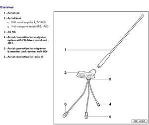

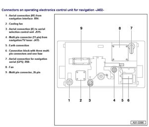

    ага,блин где ж ты раньше был,ОГРОМНОЕ ТЕБЕ СПАСИБИЩЕ,я как тюнер купил(года 2 уж) так никак не мог это все найти,а можно мальца понаглеть :shuffle:? можешь такую же распиновку RNS-Dшки сюда кинуть,мне интересны маркировки антенных выходов с нее,так сказать для целостности схемы,ну и для совсем полной картины распиновку выходов с антенны,той что на крыше аванта с жипиэс,плиииз :nod:

    вот теперь полный комплект,премного благодарен,не возражаешь если я иной раз к тебе в личку буду стучаться?надо обратиться к ТС данной темы,чтобы прикрепил все схемы в первый пост.

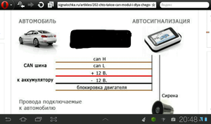

    тебе про Фому,ты про Ерему,еще раз-кан-шина не может быть полноценной без наличия кан-модуля,блок комфорта,это блок комфорта и кан-модулем не является,
    кан-модуль если выразиться твоими словами является шлюзом между диагностическим оборудованием,равно как и шлюзом между любым другим оборудованием и электроникой машины,вот так к примеру подключается сигнализация к автомобилю имеющему полноценную кан шину с кан-модулем
    подключи к (по твоим словам) "полноценной" кан-шине С5 такую сигнализацию,черта с два ты ее подключишь без стороннего кан-модуля,поэтому закончим этот беспредметный спор,учи мат.часть и не начинай разговор о том,о чем полной информацией не владеешь,без обид.

    парни отписываюсь,на днях поставил тюнер,сегодня подключил штатные тв антенны,штатными же проводами(на 6-ти пришлось заменить разъемы/контакты,т.к. на той проводке что покупал немного отличались от тех что нужны для подключения к смесителю на крыше,видимо сказалось то,что антенная проводка от машины 2000 года,а смеситель с рестайла),после подключения все фунциклирует :thumbup:,отдельная благодарность Meloman55,за предоставленную распиновку антенных проводов,в планах поставить камеру заднего вида.

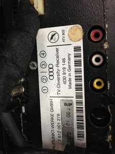

    Наконец то добрался до своего тюнера,он у меня как у Алексея. Продублирую вопрос:что посоветуете приобрести,чтоб было видео и управление айфоном?

    ну чтобы было видео наверное лучше всего цепануть на 1-ин видеовход ДВДшку(лучше наверное цеплять на s-video который),а по поводу айфона что то типа MP3 USB адаптера(xsarlink,yatour,caa и т.д.),адаптер подключается последовательно с чейнджером(если он есть) или вместо чейнджера(если таковой отсутствует) или устройство именно под айфон,но управляться проигрывание треков скорее всего будет только с айфона.
