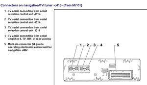

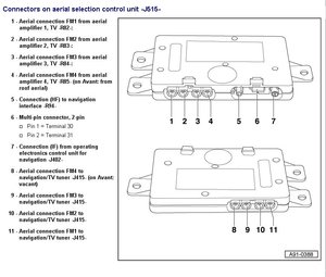

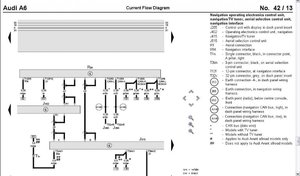

  10. Meloman55
    Meloman55 Новичок
    8 май 2012
    89
    А6 С5 2,4 BDV
    Речь случайно не об этом?

  12. alexson.75
    alexson.75 Старожил
    16 дек 2010
    14.365
    A6/C5 03г.2.4Q Avant,АКПП
    очень похоже,спасибо,распечатаю сопоставлю что куда,я с клубнем договорился в субботу встретиться,у него все с завода стоит,хочу прозвонить что куда,заодно и проверю схемку,еще раз спасибо :beer:

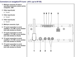

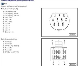

    тюнеры были разные с разными разъемами,точнее их 2 вида(тюнеров),1-й без встроеных видеовходов,2-й с уже встроенными,у тебя какой?

  15. Meloman55
    Meloman55 Новичок
    8 май 2012
    89
    А6 С5 2,4 BDV
    первый вариант:
      46,7 КБ
      191
      52,5 КБ
      187

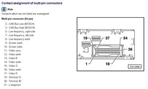

  16. Meloman55
    Meloman55 Новичок
    8 май 2012
    89
    А6 С5 2,4 BDV
    второй вариант:
      68 КБ
      162
      61,5 КБ
      137

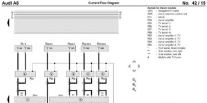

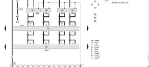

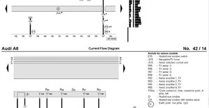

  17. Meloman55
    Meloman55 Новичок
    8 май 2012
    89
    А6 С5 2,4 BDV
    Обсуждали здесь кан - шину. Вот что пишут в Elsa:
    Извиняюсь, что-то не получается всё объединить в одно сообщение.

    раз уж пошла такая пьянка,выложи пожалуйста распиновку контактов антенного смесителя имеющего номер по VAGу 4D0 035 530F,заранее спасибо.
  20. Meloman55
    Meloman55 Новичок
    8 май 2012
    89
    А6 С5 2,4 BDV
    :) Я так понимаю это:
