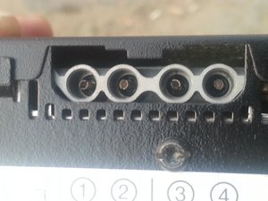

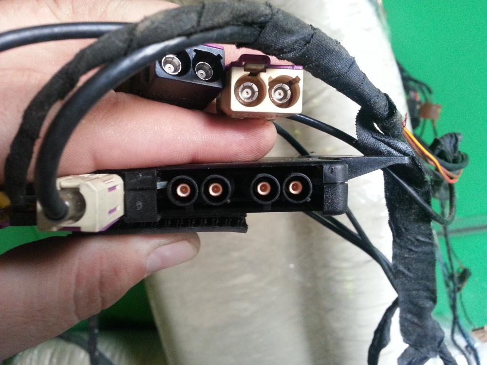

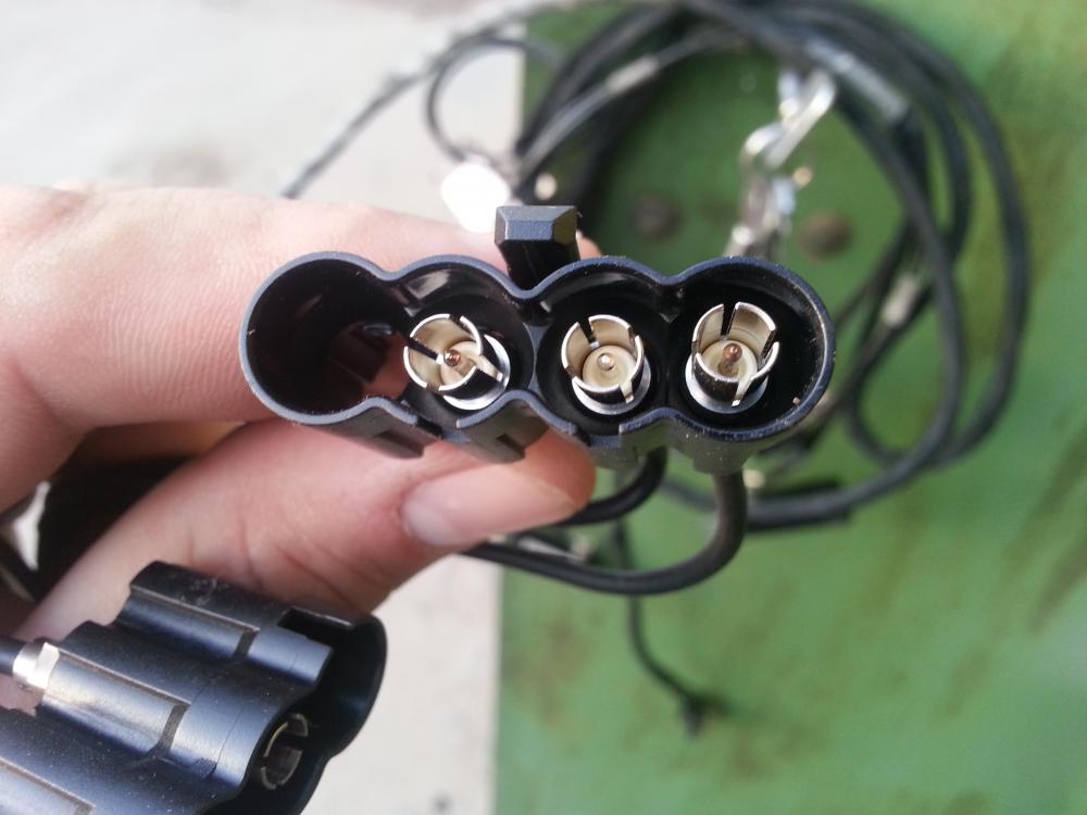

    а у меня к стати тож не большая трабла,проводка идущая от тюнера к оконным антеннам и смесителю(на крыше) имеет "не те" разъемы подходящие к смесителю,так что придется что то мудрить с разъемами проводки с разбитой машины,если мои не подошедшие тебе(серый 60 рус) подойдут,то могу отдать,постараюсь сфоткать завтра свои "не подходящие" и кину сюда,а ты свои на тюнере сфоткай получше/крупным планом и тож выложи,сравним,подойдуд заберешь.
    пы.сы. да к стати а схемкой подключния смеситель-антенны(на окнах)-тюнер никто так и не поделится,на всякий случай продублирую номер смесителя 4D0 035 530 F и тюнера 4D0 919146 если у кого Етка/Эльза есть подмогните схемами,можно на почту кинуть alexson.75@mail.ru

    как обещал выкладываю фотки разъемов:
    вот такие у меня на тюнере

    на антенной проводке и к тюнеру,и к смесителю подходят вот такие
    а мне к смесителю нужны вот такие(на фото разъемы смесителя и необходимые разъемы проводки)
    Серег если у тебя на тюнере разъемы такие же как на моем,то смогу тебе помочь четырьмя необходимыми тебе разъемами.
    Дело за малым,найти распиновку подключения смесителя,о которой я спрашивал в предыдущих постах и можно заняться разъемами проводки,так что жду откликов по поводу схемы и начну.

    ну вообще это разъемы на тюнер,если у тебя на тюнере разъем как на моем,то подойдут,а если такие как на моем последнем фото(там как бы нижние 4 на самой черной коробочке)сделай фото разъема тюнера крупным планом.
