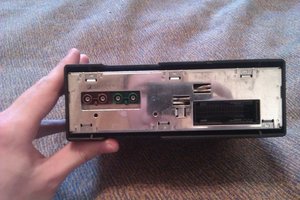

    кабель с одной стороны круглый разъем (в РНСД), а с другой должна быть фишка для тюнера (на твоих фото не видно чтото такого вытянутого разъема)
    вот такой он у тебя?
      185 КБ
      107
  15. серый 60 рус
    17 июл 2009
    412
    Псковская обл.
    Q7 3.0 tdi BUG
    Да такой же,
    На фото не виден большой разъем.
    С ним и малым к самой магнитоле проблем нет. Куда цеплять остальные?

    У меня тюнер другой был... Круглый разъем видео/аудио, потом разъем 6 проводов питание и шина can... На и еще на тюнере тюльпаны дополнительного входа.
    Питание: масса, постоянный плюс и плюс после включения магнитолы взял с родной фишки на RNS-d. Шину can протянул к магнитоле и воткнул в два крайних пина широкого разъема (там подписано на наклейке) ну и видео/аудио провод с круглыми разъемами одинаковыми с двух сторон

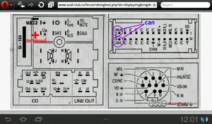

    у меня такой же :nod:,ты провода питания как подключал?просто подпаивал к проводам питания головы?и подскажи по проводам кан,"воткнул в два крайних пина" они там свободные или тоже подпаивал?и еще вопросик,ты функцию ТВ активировал?имею ввиду ты провода к смесителю под обшивкой потолка подключал?он ведь там изначально расчитан просто под радио,ТВ-шный имеет дополнительные выходы/входы,я его приобрел,но схемы его подключения пока не нарыл.
    подключал так?
    и подскажи пожалста,на каком пине(колодки питания) плюс после включения магнитолы?там к стати от тюнера(с 6-ти контактной колодки) выходит по моему 2-е массы,ты их в одну "сплел" или как?
