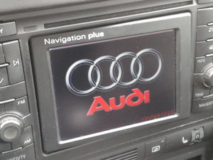

    В общем разобрался. Берём прошивку 2001, открываем её в TotalComander, ищем файл AUDG1B07.DNL, открываем его в columbia. Чтобы создать новую заставку нужно скачать программку IrfanView, в ней редактируем нужную картинку. Как действовать, описано здесь:
    Затем меняем в прошивке файл AUDG1B07.DNL на наш. Ну и соответсвенно прошиваться нави будет с новой заставкой.

    Получилось с первого раза. Создавал свой образ, т.к. менял файл с заставкой на свой файл. Писал Nero 10, убирал мультисессию, выбирал ISSO 9660, убрал лёгкие ограничения, записывал на скорости х8, меньше не получалось, метод записи: проект целиком. Диск MIREX x48 700MB. Вот результат:

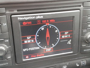

    Кто-нибудь поможет, в чём дело?
  10. efen
    efen Завсегдатай
    11 мар 2012
    592
    А6/С5 3.0 02г.
    Похоже, что проблема в Вашем адаптере. У меня стоит такая же голова, но с подключением через ТВ-тюнер - все в порядке...

    Всем привет! Выручайте, у меня то-ли лыжи не едут, то-ли руки не тем концом....
    обновление с компасом не проходит... Пачку дисков перепортил... И через nero10 и через алкоголь и через родную писалку и как образ и одним куском и как данные и из образа файлы выковыривал, и на скорости *8 и на скорости *4... 48пост зазубрил... Дайте, пожалуйста, для одаренных, пошаговую инструкцию, если не лень... :)
  14. efen
    efen Завсегдатай
    11 мар 2012
    592
    А6/С5 3.0 02г.
    "Не проходит" - диск не читается головным устройством?
  15. AlexxGT
    AlexxGT Участник форума
    4 дек 2007
    202
    AudiA6 2,5TDI 4BC5
    Да, на экране отображается только информация о нынешнем П.О. (2000год) а вместо информации о ПО на диске --- ---... не читает... Я понял, что это я что-то неправильно делаю, но что?...
