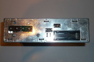

  3. ivozashev
    ivozashev Новичок
    17 авг 2013
    1
    Allroad 2.5
    пожалуйста, помогите мне, мне нужна информация о распиновку (схемы) ТВ-тюнера, как на фото. Мне нужна информация о 54-контактный разъем какова роль любого кабеля.
    Извините за мой русский. Я использовал Google переводчик
