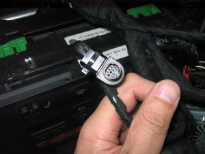

    Все верно, круглый разъем это TV
    НА RNS-D CD подключается тут

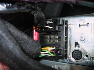

    тогда вопрос - что это такое на RNS-D? tv-tuner чтоли?? а куда же на RNSE tuner подключается??

    Про SNR-E не ковырял не знаю, ищи в нете где то видел его распиновку, а у SNR-D это TV вход (композитный видео вход RGBS (Red, Green, Blue, Sync) плюс со входом audio и управлением активацией входа). На сколько знаю есть готовые переходники (резать и колхозить ничего не надо просто ставишь переходник разъемов и все работает на ура, посмотри на ебей.

    это видеокабель с помощью которого к RNS-D происходит подключение видеоустройств различного рода,штатно через него подключается ТВ-тюнер(штатный),также можно подключить ДВБ-Т рессивер(есть тема с описанием некоторых моделей и с распиновкой разъема Скарт) получив тем самым цифровые каналы,но несмотря на хорошее качество картинки их(каналов) очень мало,правда на рессивере как правило есть USB поэтому те кто поставил данные устройства в основном смотрят фильмы с флэх,так же посредством этого разъема(под видеокабель) к RNS-D подключают видеоинтерфейсы с одним или двумя видеовходами,но эти устройства достаточно дороги,где то от 5-6 тысяч,поэтому в данной теме и обсуждается создание видеовходов при помощи штатного тюнера,потому что те у кого есть тюнер штатно,получают два видеовхода по цене 700-900 рублей(примерно),те же у кого нет штатно тв тюнера(к примеру у меня) бывает достаточно бюджетно их приобретают(мне удалось купить тюнер с проводкой за 3200,да еще тюнер имеет штатные видеовходы и ничего "изобретать" мне более не нужно),что в итоге выходит опять же дешевле покупки видеоинтерфейса,примерно вот как то так.

    методом тыка (вытащил разъем из головы, тюнер и камера перестали показыать) понял что это с тюнера. вопрос как перейти с RNSD на RNSE - куда включать тюнер?? ))

    есть тема,кажется называется "подключение и эксплуатация РНС-Е" думаю там ты все сможешь найти,на рнс-ешке нет круглого разъема под этот провод,там вообще другие разъемы нежели на рнсд и этот кабель по моему распинован на какой то прямоугольный разъем,схемы распиновок рнс-ешки на фаруме есть,я сам их тут находил в темах про них(рнс-е),так что только поиск,в тех же темах описаны и необходимые переходники для перехода на рнсе с других головных устройств хорусов,рнсд и т.д.

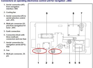

    разъем №1 - обычная FM антена.
    а что за разъем №2 на фото?

    Вот, только перевести надо :hi::

    та блин, это как перевести надо чтобы понять что под номером один это антенна обычная )))
    чтото дословный перевод 3 разъема меня вообще вводит в ступор ;(

    Вот я о том же. Перевод гугла я что-то не осилил :laugh: поэтому и написал, что нужно перевести - правильно:umnik: В общем надо ковырять эльзу и смотреть что за блок J515

    вот что нарыл:
    http://www.audi-portal.com/ru/diagnostic/ecu_12071.html
    мало что понятно, но всётаки
    а вот что нашел у нас на форуме:
    http://www.audi-club.ru/forum/showthread.php?p=3877294#post3877294
    что уже более-менее разъясняет в голове что к чему :umnik::thumbup:
