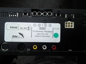

    Клубни вопрос такой,планирую по теплу ставить тюнер вот такой Мой тюнер.jpg ,проводка тож под него есть,я так понимаю нужно его "прописать",так вот собсна вопрос где смотреть кодировку? какая должна быть с "прописанным" тюнером? и как вообще она меняется (если можно пошагово,т.к. пока ниче кодировать не приходилось)?

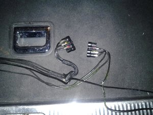

    и еще вопрос есть,приобрел проводку,та что от тюнера к антеннам идет,с 4 маленькими коробочками (усилителями),но на этой проводке,на той ее части что по крыше идет в районе потолочной антенны,есть два разъема,вот таких Разъем возле антенны.jpg что собственно там должно стоять? и можно ли обойтись без этого? или чем то заменить?

    да должно быть,у кого тюнер брал писал что вроде у него автоматом включалась.

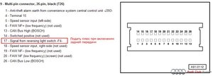

    риторический вопрос - зачем тогда этот контакт на разъеме нужен...

    В какой-то теме клубень писал, что задействовав этот контакт у него, при включении задней скорости начал включаться парктроник. Как именно не знаю, у самого практроника нет. Так сказать за что купил...

    скорее всего для правильной работы навигации. В этот же разъем приходят импульсы с датчика скорости, по которым можно определить лишь скорость и расстояние, НО НЕ НАПРАВЛЕНИЕ вперед или назад ехала машина. Так что скорее всего именно для этого и нужен сигнал о том что машина проехала к примеру 50 метров задним ходом и оказалась на 50 метров сзади по карте, а не впереди на 50 метров (при плохом приеме спутников, например в туннеле, под мостом и прочик "неблагоприятных местах").

    Я говорю о сигнале скорости для навигации на навигационном разъеме 18 pin.

    так как я первый кто использовал готовую планку, вставляемую в тв-тюнер. видимо я буду первым кто снимет голову и подаст на 17 контакт "+" с задней скорости
    дабы проверить включится ли автоматом какойто AV или нет..
