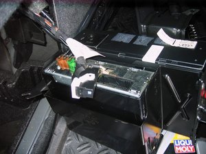

    фото1 - вытащил свою конструкцию, снял разъем

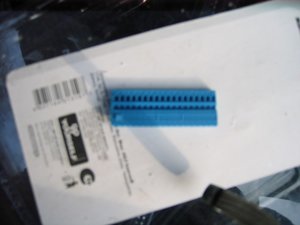

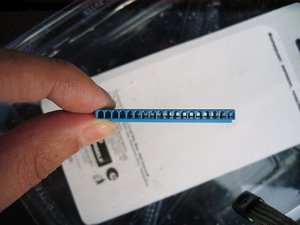

    фото2 - вытащил из разъема ПУСТУЮ планку
    фото3 - фото планки с другой стороны
    вот тут немного написано с фото по буржуйски как это делается
    http://audisrs.com/archive/rns-d-tv-tuner-aux-in-via-kufatec-cable__o_t__t_19135.html
    итого, вариант1(399р х 2):
    1. вытащить планку
    2. вставить купленные контакты в планку
    3. вставить переделанную планку в разъем
    вариант2(714р, а не 730р):
    1. вытащить планку
    2. вставить планку готовую купленную. (себе оставить на память родную-пустую планку :)
    в чем я не прав, что я делаю не так?

    да все вроде так,просто фото с разъемом на тюнере ты выложил,а вот фото с ответной его частью нет,я ведь не телепат чтоб угадать то,что он "половинится",у меня к примеру на тюнере совсем другой разъем,ты недоговорил,я недопросчитал,так что мир,дружба,жвачка :beer:

    да я сам удивился когда разобрал разъем, до этого в теории начитался... думал придется сопли вешать, даже в голове не укалдывалось как эту планку заталкивать в разъем )))

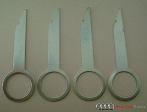

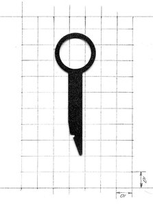

    ну с ключами все проще,либо купить(цена вопроса от 200 р.),либо самому изготовить,там ничего сложного,на форуме есть и просто фото,и с размерами,вот к примеру: Съемник для RNS-D.jpg klyuch-dlya-magnitoly-audi.jpg

    кабель с AV входами заказал, ключи для снятия головы тоже.
