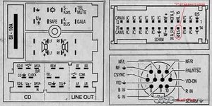

    я правильно понял что для того чтобы моя камера заднего хода автоматом включалась (через тв-тюнер), надо подать "+" с фонарей заднего хода в разъем на голове моей RNS-D,
    вот сюда:
  18. alexson.75
