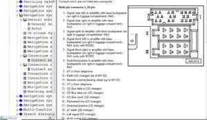

    Парни, кто может глянуть: 20-ти контактный разъем, средняя часть, куда идут провода(Tel-, Tel+ и т.д.)?
    Заранее благодарен.

  12. Meloman55
    Meloman55 Новичок
    8 май 2012
    89
    А6 С5 2,4 BDV
    Подойтёт?
      205,5 КБ
      289
    • Разъемы RNS_D.pdf
      30,1 КБ
      215
  13. efen
    efen Завсегдатай
    11 мар 2012
    592
    А6/С5 3.0 02г.
    Пасиба! Но не совсем подойдет: у меня телефона нет, сейчас ставлю, подготовки тоже нет. От телефона есть часть проводки и ее нужно подключить. А от РНС провода куда-то идут. Вопрос куда?
  14. Meloman55
    Meloman55 Новичок
    8 май 2012
    89
    А6 С5 2,4 BDV
    А другого то и нет вроде :shock: А у меня подготовка есть, но не знаю где базу Nokia по дешевке взять, но это из др. темы :wink:
  15. efen
    efen Завсегдатай
    11 мар 2012
    592
    А6/С5 3.0 02г.
    Не понял: чего другого нет? Я про то куда идут провода, подсоединенные к этим контактам ОТ РНС?
    ПС база есть у меня и трубка и проводка - в ЛС(по случайности я два комплекта купил :) )

  19. Meloman55
    Meloman55 Новичок
    8 май 2012
    89
    А6 С5 2,4 BDV
    Надо было сказать что нужна электросхема:nod:
    Если будет плохо видно, то скажи какой именно номер схемы нужен, сделаю скрин:
    • Telepone.pdf
      170,3 КБ
      235
  20. efen
    efen Завсегдатай
    11 мар 2012
    592
    А6/С5 3.0 02г.
    Блин я в этом не совсем понимаю...
