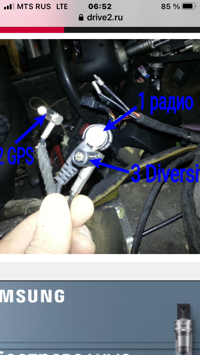

    Всем привет. Вопрос знатокам. А не получиться поставить GPS модуль с Российскими картами. Чтоб навигация работала. Помница у Garmin были такие модули.

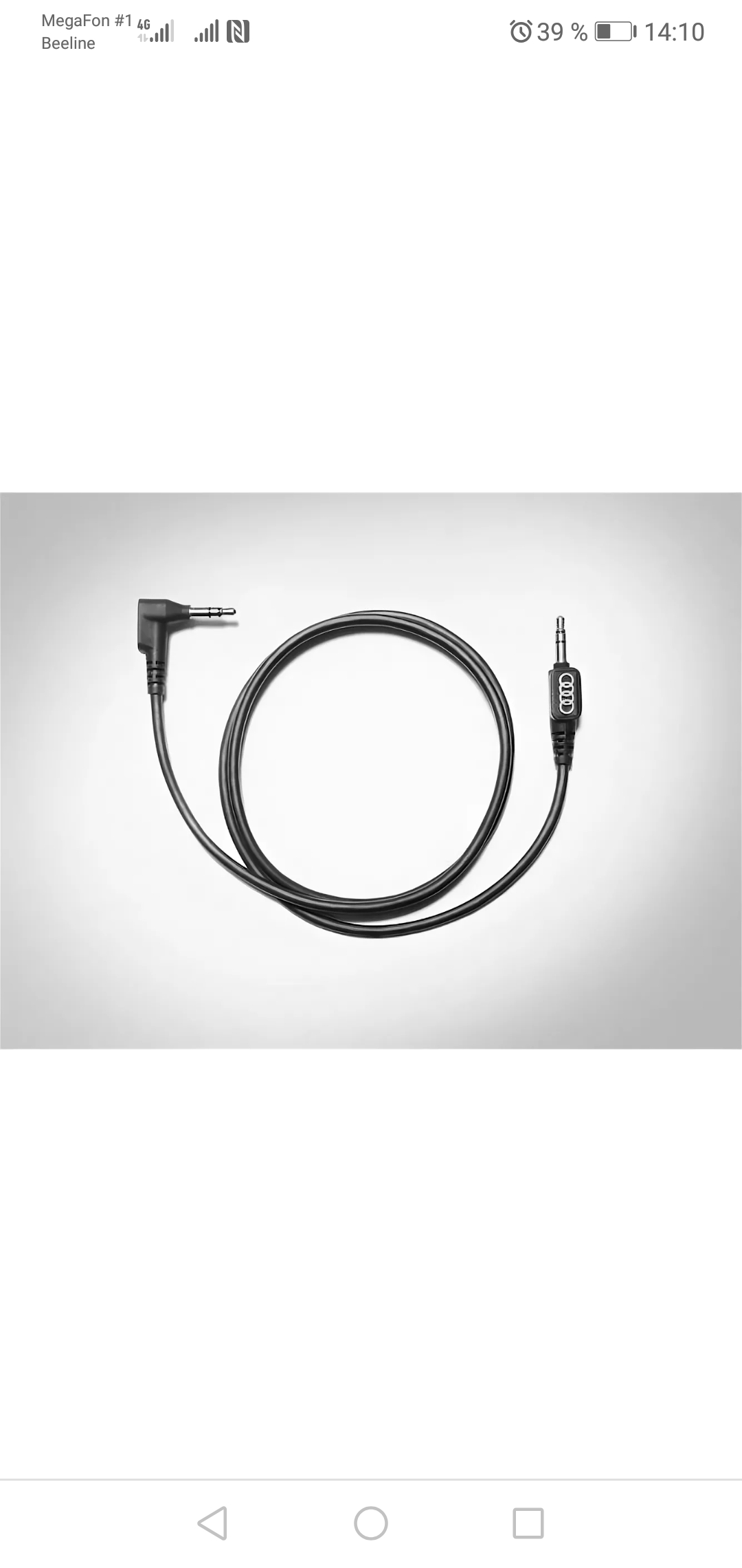

    Screenshot_20191212_141032_com.android.chrome.jpg Ещё вопросик нарисовался. Подскажите пожалуйста. У меня как не странно по комплектации бьётся провод AUX. Как на фото Ну типо для вашей машины можно заказать. Вопрос а разъёма я не нашол под него. В чем прикол. Машина аллроад. 2002г

    Как понять "бьётся по комплектации"?

    В магазине смотрели. По вин коду к моей магнитоле можно заказать данный провод. Там их на картинке много. Проводов имею виду. Но программа показывает. Что к моей могнитоле только этот

    Либо они что то не так смотрели,либо не совсем понимают в допоборудовании.
    В стоке ни на одной С5(ни на А/S/RS6C5,ни на роуде С5) нет гнезда под AUX.
    Вывести конечно можно,но не на всех магнитолах.
    Так что продавцы ошиблись.

    Понял. Спасибо. Хотя он мне показывал на схеме. И там подсвечен из множества проводов именно этот. Как он объяснил то что подсвеченно. То и походит к моей машине. Значит обманул. Нигодяй

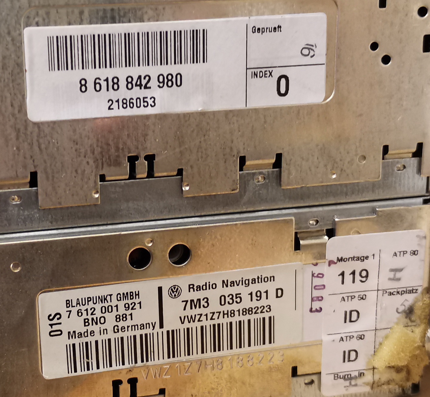

    Подскажите, пожалуйста, как можно использовать кнопки руля и какими сигналами они могут приходить в RNS MFD (тип D) в VW SHARAN 2008?
    Цоколевку разъемов и шильдик головы прилагаю.
    Хочу подключить штатные к андроид-магнитоле китайской, но не понимаю, где их искать...

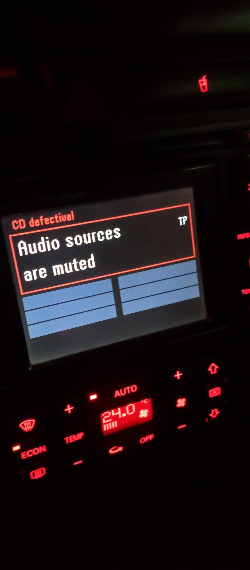

    Помогите пожалуйста разобраться с магнитолой нет звука говорит выключен он. Заранее спасибо
