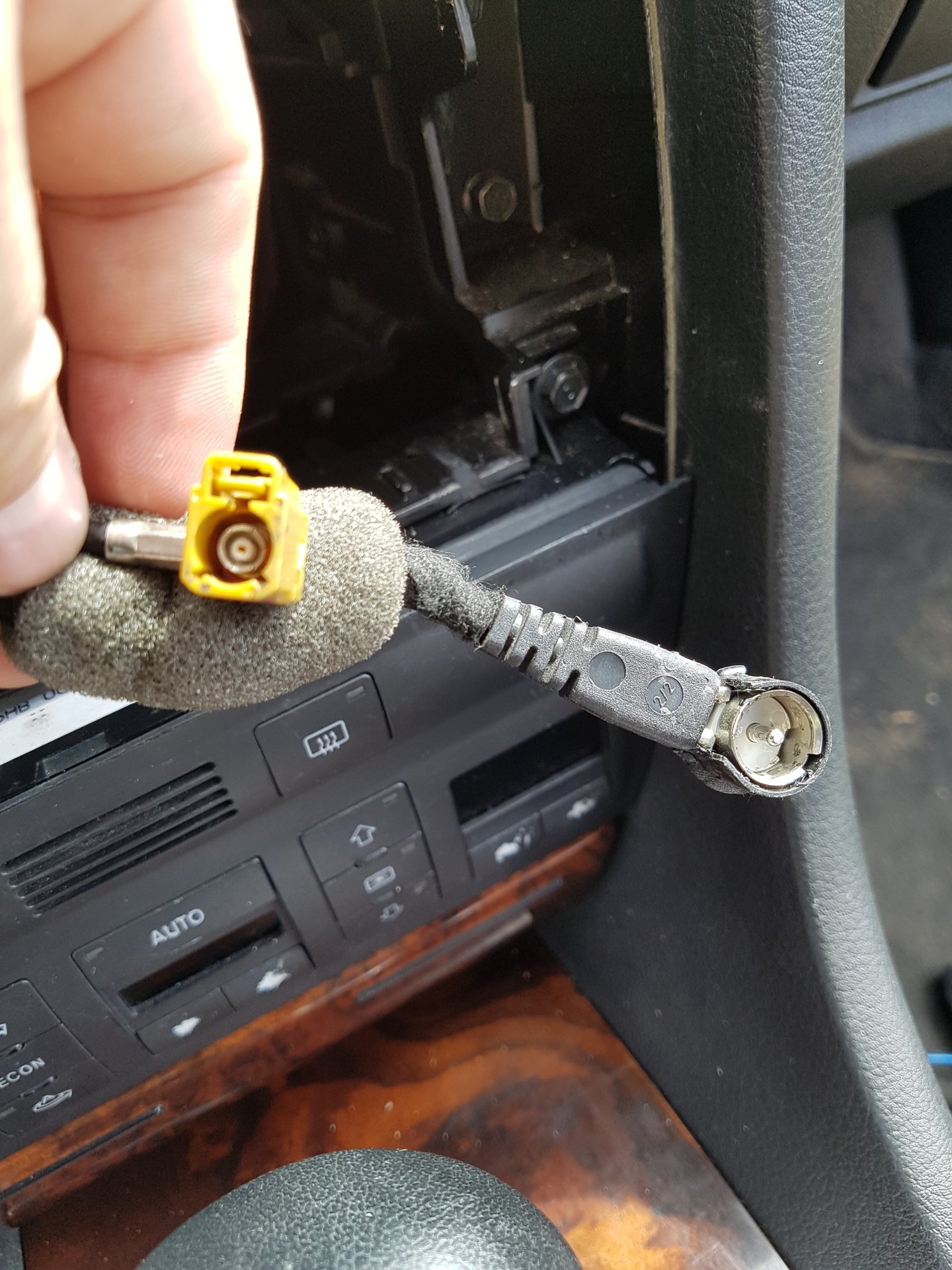

    Подскажите, а кто как подключал антену и антену diversity? Я подключил только обычную, вообще ни чего не ловит радио. На второй антене штекер не подходит. Пробовал переходник соорудить из подручных средств, толку ноль. Если центральный канал основной антены запитать на корпус, то ловить начинает. Пока подключил на обычную антену на стекле, но хочется что б штатно было

    Только с одним проводом антенным да,радио плохо ловит.Этот жёлтый воткнул как на схеме,только закрепить надо,хоть скотчем и тогда ловит нормально и никуда ничего не выводил и не парился.Уже не помню.но в центральный штырёк(в папу так сказать)вставил кусок медной проволоки,чтоб доставал лучше.И всё.

    В Симфони жёлтый шёл штекер или без него радио нормально ловило?У меня Симфони 2 стояла.
