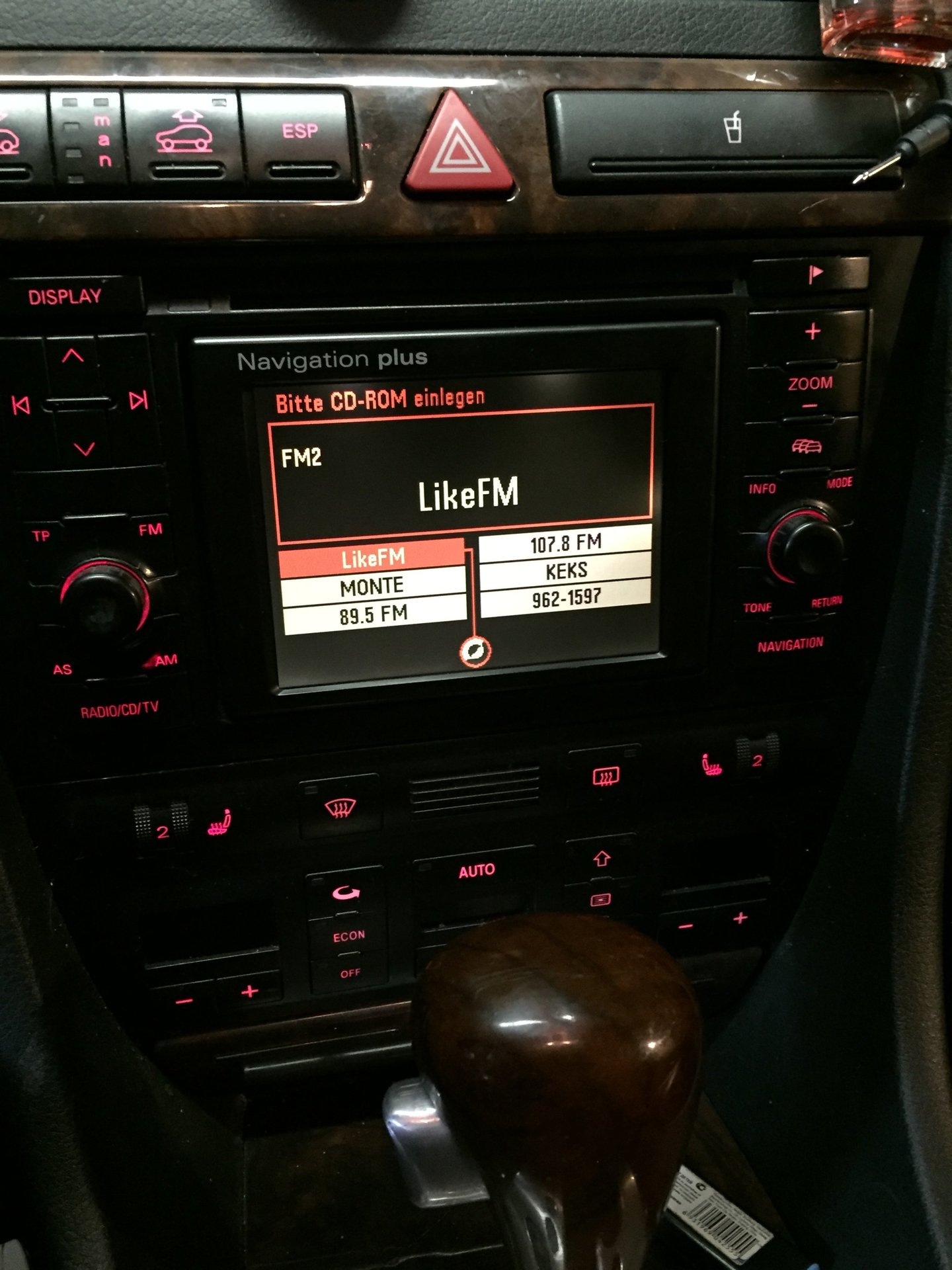

    Чтото не обновлялся форум... не видел сообщений... ну вот результат:
    Собств говоря куплена светодиодная лента около 20см порезана на светодиоды, распаена и подключена. Кто захочет сам сделать могу сказать что это не просто.. штук с 10 попортил доидов пока все заработало. Тестил бп от компа. В магнитоле распаятся нереально на больших контактов нет питания, по этому - на массу под болт внутри а + аккуратно выведен наружу и запитан отпитания телевизора. Один минус: в сейфмоде телек не пашет

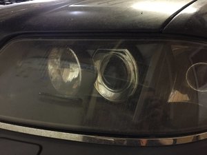

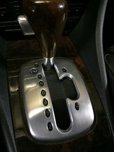

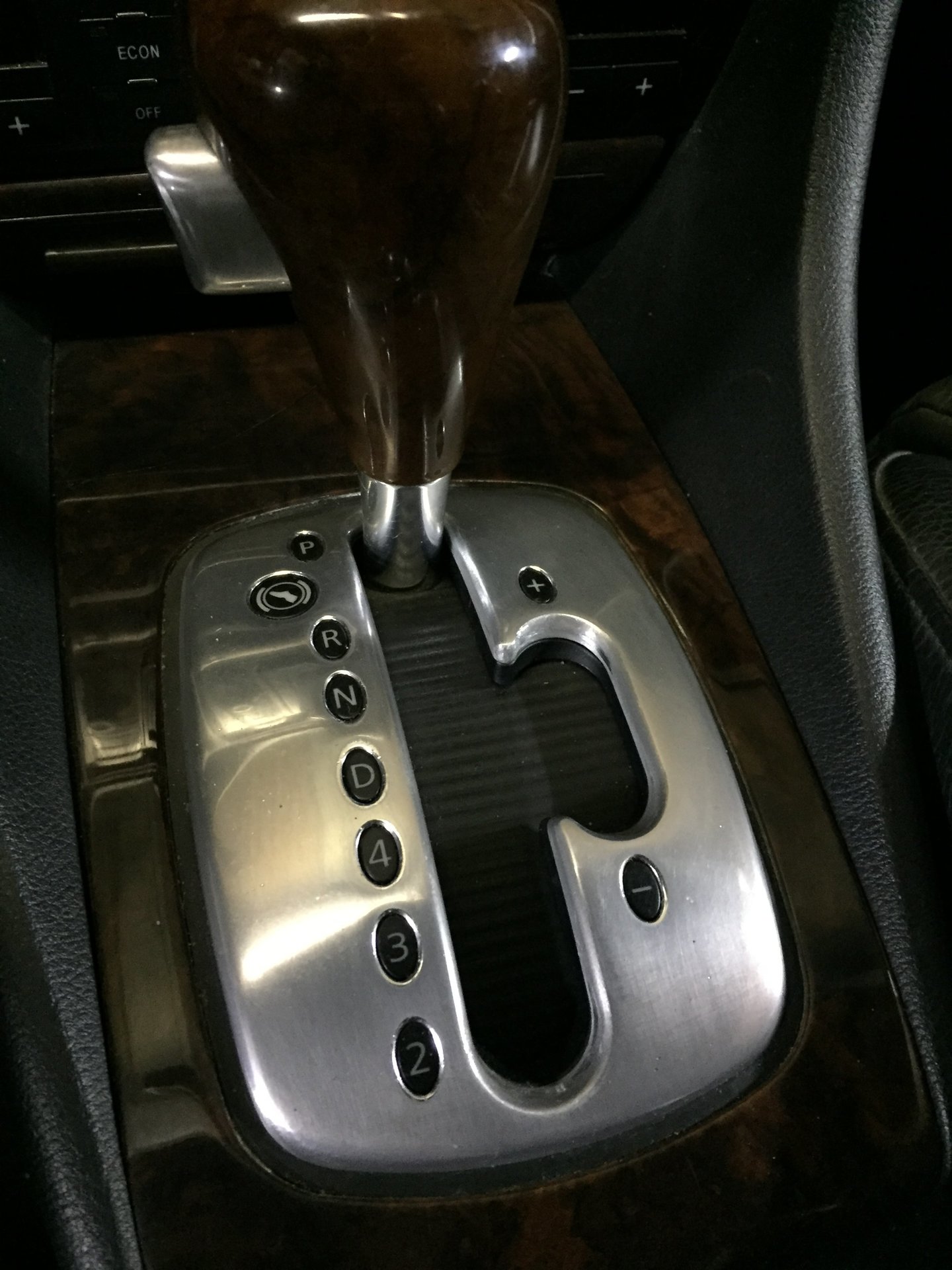

    Вот заодно сфоткал восстановленные фары и рамку селектора с кнопкой... все было жукто покоцано. П.с. Сегодня прибыли коврики из питера ))
