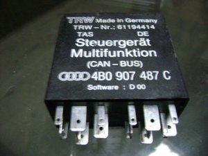

  20. Meloman55
    Meloman55 Новичок
    8 май 2012
    89
    А6 С5 2,4 BDV
    Подозреваю что не хватает релюшки, но могу ошибаться:cool:
