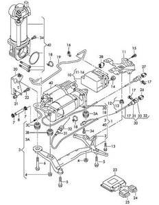

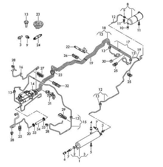

    А где находится осушитель компрессора?:shock:

    на компрессоре пневмы под правой дверью передней!)на днище!

    Что то я не вижу в етке никакого осушителя. Есть ли он вообще?
    Я так понимаю это должно быть типа фильтра на трубке забора воздуха в компрессор. Но там только трубка и все...
    Если только он внутри компрессора стоит и не продается отдельно.
