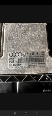

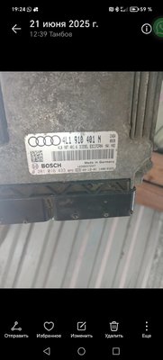

    Здравствуйте а подскажите пожалуйста подойдёт ли данный блок? У меня casa
  17. Melkon&Ratkov
    25 фев 2014
    8.726
    Подойдет .

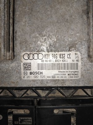

    Q7 3,6 2008
    Добрый вечер ночь не подскажите какой блок искать 3,6 bhk.были капли и окислы на плате эбу , почистили вываливаются ошибки p2149, p2152, p2146 , их удаляешь пару минут работает и снова вылетают ошибки
  20. Melkon&Ratkov
    25 фев 2014
    8.726
    Нижняя строчка 03G906032G такой и искать . А потом искать того кто его клонирует ...
