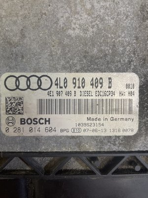

    День добрый! Пришел в неисправность блок эбу audi q7 4,2 BTR. правильно ли я понимаю , что если на блоке с такого же авто отличается номер Hardware, то он мне не подойдет?

    Здравствуйте! Умер блок на audi q7 4,2 btr. Блок с авто с таким же двигателем , но с другим номером hardware мне не встанет ? Правильно понимаю ?

    8.726
    Вам подойдёт любой блок с номером аппаратной части 4E1907409B

    Это родной, тот что стоит и аппаратная как раз та, что Вы сказали .

    Спасибо за помощь ! Все заработало с идентичным номером аппаратной части
