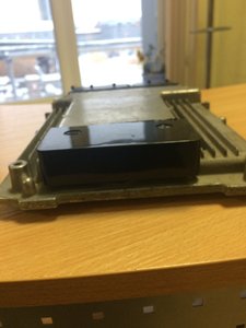

    Когда машина стояла в сервисе и начал оттаивать снег, обратил внимание что слив организован таким образом что вода капает непосредственно на сам сапун эбу, для исключения попадания воды нужно установить доп крышку на сапун

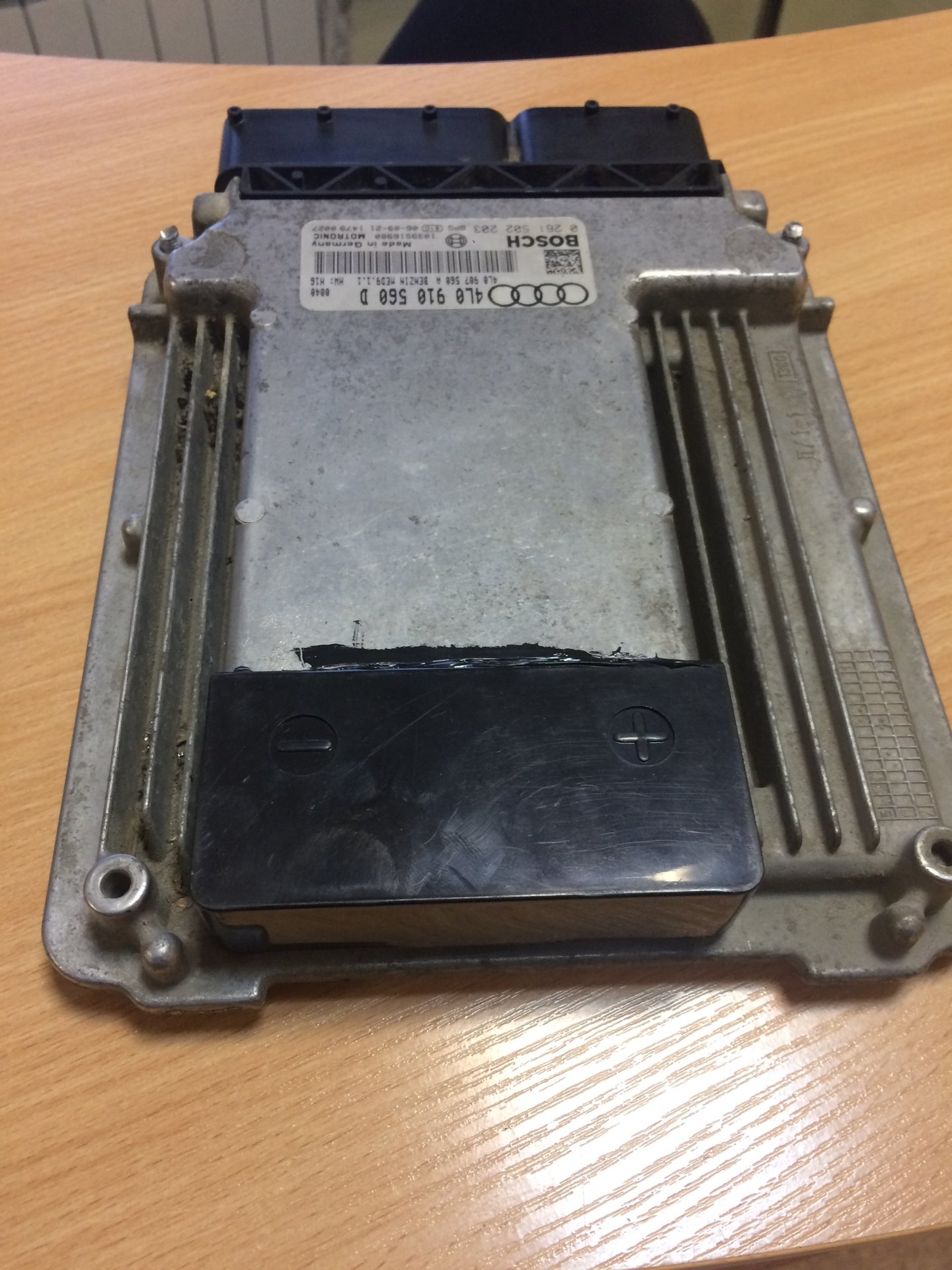

  12. delf66
    delf66 Новичок
    26 авг 2014
    76
    q7
    Приклеил пластиковый уголок на герметик, в верхней части все герметично, с боку герметик не использовал, оставил зазор для вентиляции
  13. melkon
    melkon Суровый диагност
    21 сен 2005
    27.089
    Touareg CR 3.0TDI
    Оригинальные блоки выпуска после 2009 г оснащены чем то подобным . Но при затоплении водяного короба это не спасает .
