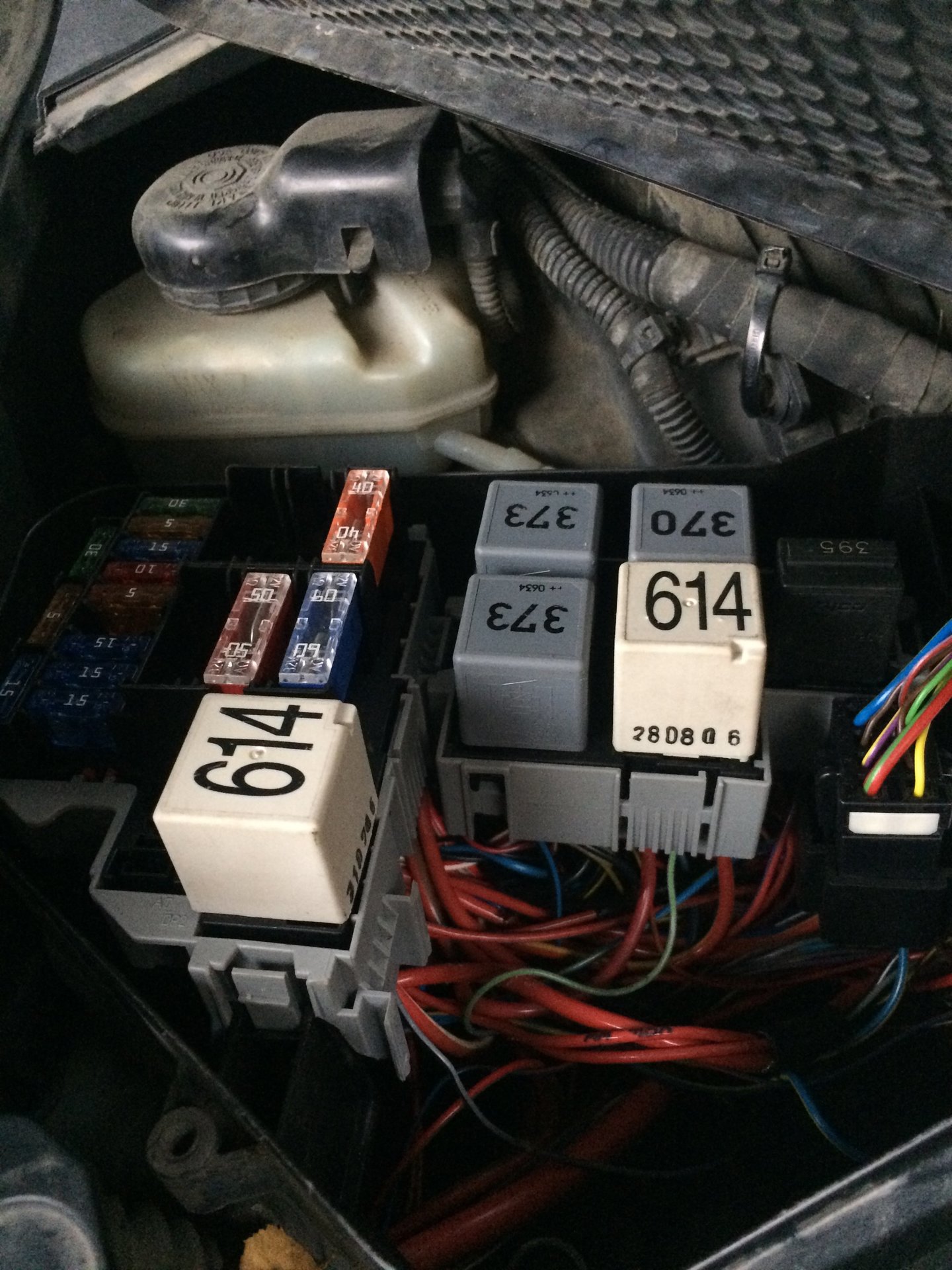

    День добрый,
    утром авто отказалось запускаться, ошибка ЕСП, температура двс, вкл. вентиляторы двс при включении зажигания. Диагностика показала отсутсвие связи с ЭБУ ДВС. К ЭБУ не приходит + на пинах 3,5,6 колодки Т96. Не могу найти схему моего блока предохранителей, в сети схема блоков предохранителей с 3 группами реле: гр.А (6шт), гр.В (6шт) и гр.С (2гт), у меня же всего 6 реле, из них 2 силовых на 70А (на одном постоянно есть + управляющий и + силовой, на втором + силовой постоянно, управляющий после вкл. зажигания, методом тыка обнаружил что второе реле отвечает за ТНВД (принудительно включив реле щелкает клапан в насосе). При этом на первом реле масса постоянна, и на ней 12В, на втором реле масса появляется после вкл. зажигания и на ней 8В (нормально ли такое напряжение). на соседних не силовых реле в группе со вторым силовым реле на массе также 8В.
    Просьба подсказать где в моей машине стоит реле ЭБУ?
    Фото моего блока прилагаю
    левое реле №614 - силовое №1, на массе U=12В
    правое реле №614 - силовое реле №2, на массе U=8В
    на реле №370,373 на массе U=8В

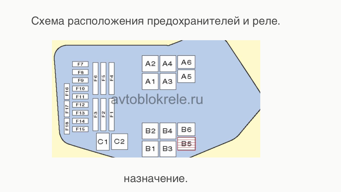

    схема блока предохранителей из сети:

    В первую очередь надо проверить приходит ли 12В на 87 пин Т94 разъема при вкл зажигания от блока сакц и доступа .
    Если приходит то дальше моторный должен включить сам себя подав управление на реле J271 (местоС2 в блоке реле слева под лобовый ) Дальше уже от реле подается 12В на пред N9 15А в том же Е-боксе на твои 3,5,6 пины ЭБУ .

    На 87 пине + есть, реле в группе С у меня одно (на фото видно) на выходе реле + после вкл зажигания есть, но на предохранителях + не появляется (ни на одном с 7 по 15й)
    Подскажите где копать дальше?)
    Ещё дополнение, ключ из колонки стал плохо доставаться (замок зажигания не отпускает)

    Звонить проводку от реле на преды ... Что то не штатное их охраны присутствует на авто ?
