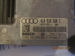

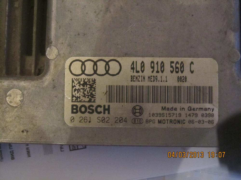

    На машине стоит блок который на фото. 4L0 910 560 C. Такой не можем найти нигде. Есть точно такие же только А и В. Есть взять один из них, то можно ли прошивку залить? Если можно то какую?

  6. Alex2509
    Alex2509 Живу я здесь
    16 окт 2011
    3.602
    Q7
    Плохо искали
    http://9motor.ru/content/blok-upravleniya-audi-q7-42-0261s02204-4l0910560c
    http://allegro.pl/komputer-audi-q7-4-2-4l0910560c-0261s02204-i3036681627.html
    Вам нужно чтобы совпадал номер 0261S02204 ...... а номер обновления (прошивки) на нем может быть любой к примеру 4E0 910 560 ..... прошивку можно заменить.
    Вот расшивровка номеров на блоке
    Marque calculateur BOSCH
    Type ECU MED9.5.10
    Hardware 0261S02204
    Software 1037387761
    Update 4L0910560C 0060
