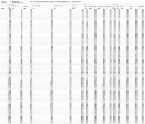

    гляньте лог

    А можно по подробней? что именно не понравилось?

    Разгон слабенький для 3,0тди, смесь видать сильно богатая горит медленно, отношение топлива к воздуху завышено......имхо

    Дима, пропорция воздуха к топливу у него более 17 -ти, это мало ? :confused: С каких пор ?
    Разгон вялый, ты относительно чего засекал ? Аргументы какие ?

    Нормально чипованная 3,0тди едит за 6 сек от 0 до 100, у него за 8,5,
    + жрёт в городе до 16л, т.е пропорция воздуха к топливу ну ни как не 17 всегда !

    Дима, в логах все цифры есть, пропорция воздуха там стоковая 17-19 !!
    Проблема не в этом 100%.
    8.5 сек конечно не суперский результат, но и не плохой.
    7-8 сек - отлично.
    Меньше 7-ми секунд, выезжает только А4, или А6 с последними свежими модификациями 3.0 ТДИ.

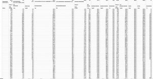

    уважаемые сегодня повторил, прокомментируйте еще раз пожалуйста
