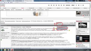

  11. proxy
    proxy Живу я здесь
    25 авг 2013
    4.135
    на заметку
      111,4 КБ
      85
  12. UTUG
    UTUG Властелин 8-ми колец
    7 ноя 2005
    22.134
    Allroad AKE МКПП
    ухты, не знал :D
