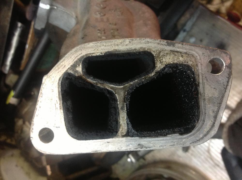

  18. Filin
    Filin Живу я здесь
    31 окт 2011
    1.707
    Allroad 2.5
    Вот они, минусы от ЕГР, програмно был придушен
    Буду глушить.
    После смены масло сразу черное, через минуту работы, хотя и поддон снимал, мыл.
    На движке с хорошим пробегом от ЕГР вреда значительно больше, чем пользы.

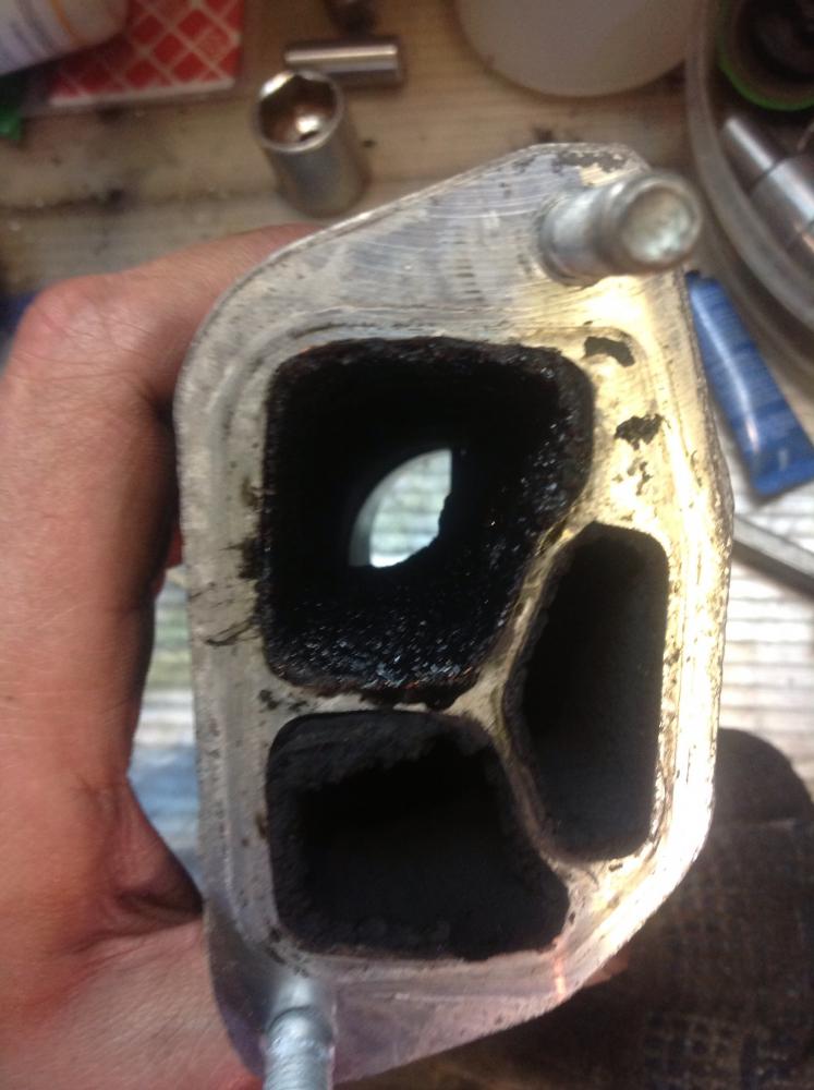

  19. Filin
    Filin Живу я здесь
    31 окт 2011
    1.707
    Allroad 2.5
    Еще
    Отложения 8мм
  20. UTUG
    UTUG Властелин 8-ми колец
    7 ноя 2005
    22.134
    Allroad AKE МКПП
    твои отложения - не отложения, и 8-мм там не видно, встречаются толщиной с палец :))))
    У меня при полностью работающем ЕГР, и пробеге 320 ткм, масло мутнеет тока через 3 тыс км после замены. (масло пробовал разное)
    Тебе не кажется что дело вовсе не в ЕГР ? :))
