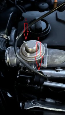

    Приветствую. Машина Audi A6C5 Avant 1.9 TDi AVF. Есть вопрос по поводу вакуумных трубок. Одна трубка болтается(1 конец не подключен), второй вообще нет. EGR заглушен. Нужно ли их вообще куда-либо подключать?
    P.S.Фото прикреплю чуть чуть позже.

    1 - трубки вообще нет
    2 - один конец трубки никуда не подключен

    если не изменяет память, это узел егр + дроссель. последний должен закрываться при выключении зажигания. управляющие клапаны расположены в районе вакуумного усилителя.

    при заглушенном егр их надо подключать или как то заглушить?

    может оказаться так, что вся вакуумная система кастрирована, а управляющие клапаны отсутствуют. поэтому начать стоит с оценки текущего состояния. все вакуумные клапаны и места их расположения указаны в каталоге.
