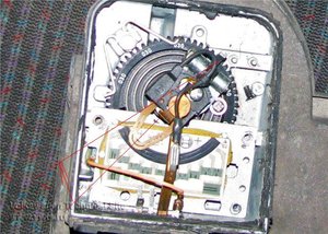

    Блин, с расходомером всю голову сломал. Разобрал, там свиду все ок. Дорожки не протерты сигнал снимается равномерно. Единственное в самом разъеме платка. Там как я понял сигнал во что-то преобразуется. Проверил: опорное напряжение 5в приходит и к микрухе и на плату расходомера. Возвращается от 0,23 до 2,5в. На холостых бегунок стоит ближе к середине и отправляет в мозги 1,7 в. Причем, например на холостых, 1,7 в приходит от ползунка, и 1,7 идет в мозги. Тогда для чего плата с микрухой? Вообще ничего не понимаю. От чего расход воздуха такой? С ранним моментом впрыска как-нить это связано?

    Всё правильно, запитай его т 5в. и подвигай подвижную крыльчатку расходомера напряжение будет изменятся ок, нет ищи другой!
    С ранним моментом впрыска как-нить никак не связано:umnik:

    Сними крышку с расходомера, увидишь ползунок резистора, сдвинь его вправо для уменьшения холостых

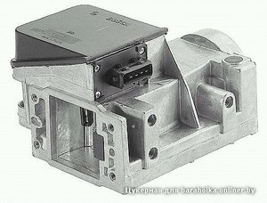

    о.... а где эта крышка?

    ее нужно не открыть, а отковырять, а потом заклеить :))
    расходомер найди, у него там других крышек нет !

    аааа, это где возд.фильтр? а по другому ХХ не регулируется??? а как же Ваг Ком?? :shock:

    расходомер у тебя справа если ты перед машиной возле фильтра большая металическая коробка с чёрной крышкой! Вот её приклеиною тебе и надо оторвать дабы добратся до ползунка
