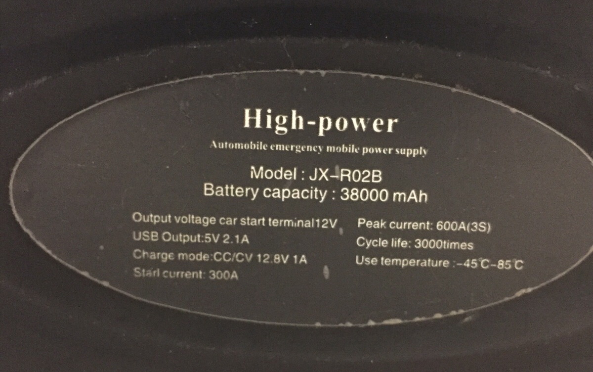

    Заведет такой конечно, но слабоват будет.
    Такой у меня, по размерам они все в принципе одинаковы.

    В -20 заводил легко tdi , бензин то полегче.

    Это ж не Карку, вроде...
    В России брал?

    Не Карку, не в России. Название эти штуки разное имеют.
