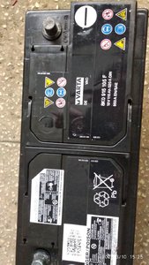

    Обычный, 31 неделя 10 года. Щяс попробую фотку прицепить, если получиться.

    Нихренасебе) 10 лет аккуму.
    Это подвиг!
    А вебастой часто пользовались, таймером утром?

    Я могу ошибаться, но судя по фотке, на клемме выбито 31 и 10, а это вроде означает 31 неделя 10 года. Машина, кстати, выпущена в августе, а аккум т.о. в последней декаде июля. Выходит, что это родной аккумулятор, и я полагаю, что он ещё выдержит парочку годков! :rock:

    думаю там 20-40 а\ч осталось, т.е. поездить до зимы тока.

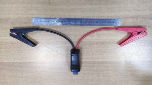

    Замерил рулеткой длину по ("ломанной") прямой между клеммами. Я весьма горд собой: предположенные по фотографии 60-70см оказались таки 67см.

    Вот оно. В растянутом виде чуть больше 50-ти. Что бы придумать как удлинитель, чтобы не лезть в подполье багажника?
    На днях буду мерять по месту. На данный момент задался целью замерить ёмкость. ;)

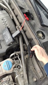

    Кажется, сложности таки есть. :hello:
    Продолжаем ломать голову, что придумать в качестве удлинителя. :confused:

    Может минус поближе поискать?

    слева от джампера болт усилителя кузова торчит.
