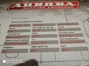

    Ну, лично я бы поостерёгся "авроры" брать :laugh:. Всё-таки китайцы иФоны делают. (И откровенный шлак также.)
    Я почему и говорю, что китайское можно брать, но с огромным резервом. Они же дёлают, как-никак, пауер-банки!

    Если Аврора херня,молчу тогда про китайцев за 4 тыс рублей

    Мне лично несколько раз за зиму помогало экстренно заводить авто,накачать матрас и использовать в качестве фонаря (кстати на моём "Аврора" фонарик был отличный!)
