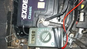

    Нет, напряжение на аккум идёт нормально (выше скинул).

    Зарядка нормально,просто не успевает набрать и сильно ест регик,выше написал.

    Это напряжение после простоя авто ночь и после заводки через минуты три

    14.8 на аккумуляторе, выглядит вполне нормально.

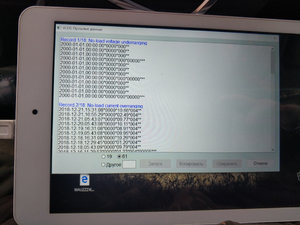

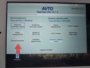

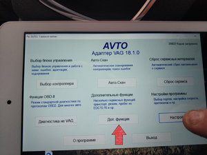

    Смотри логи энергоменеджера, там поймешь в плюс или в минус у тебя заряд. То есть хватает ли ему зарядиться в таком режиме использования.

    А в какой группе не подскажешь и как их смотреть?)

    Объяснять как читать данные не буду
