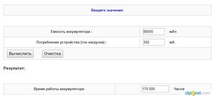

    Регистраторы разные, но в среднем потребление у них от 220mA до 300mA
    допуск на исправный автомобиль 50mA
    Расчет для новой батареи исправной на 100% и заряженной на 100%
    Но у кого стоит новая батарея ? не новая свинцовая батарея которая поездила уже хотя бы пол года будет иметь не больше 85Ah
    так же добавте сюда, что сила тока на отдачу уже не 520 заявленных на новую а на половину меньше.
    Итого получается что через неделю вы имеете реальный шанс не завестись
    На неделю не стоит оставлять регистратор в машине, включенный, от него толку нет , уже на вторые сутки он пойдет кольцевать видео и оставляя на неделю все равно получится запись не дальше двух дней. (Исключение конечно может составить регистраторы с поддержкой таймлапс, но если машина стоит а улице тайм лапс будет постоянно выключатся толку ноль). Есть специальные приблуды которые отключают регистратор при просадке напряжения или по истечению установленного времени

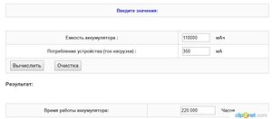

    #219 Kotofay, 11 дек 2019
    Это по 5 В.
    По линии 12В -- 200mA. Получается что ещё в запасе 2 дня остаётся на разряд аккумулятора + батарея в самом регистраторе.
    Практика показала, что не разряжается в ноль.
    eygen нравится это.
