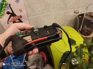

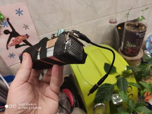

    в аттаче мой АКБ
    запускает ку7 в легкую, изолентой примотана плата БМС от карку

    НЕТ. Посмотрите на мое фото, видите 2 провода, черный и красны, на конце его разъем, к этому разъему цепляются крокодилы с диодным мостом (в моем случае от CarKu, можно сразу крокодилы цепануть). В моем случае, разъем который идет на крокодилы обернуты в изоленту , чтобы не закоротить случайно, когда понадобится изолента снимается, и одеваются крокодилы
    А плата нужна если вы захотите чтобы акум был универсален, можно было телефон подзарядить , ноутбук запитать (в моем случае так)
    Также не забывайте, что нельзя допускать полного разряда LiPo батареи, она умирает, КарКу и прочие джамп-стартеры , внутри содержать такую же батарею , только меньшей емкости, Их также нельзя в ноль садить, в них также толстые провода идут сразу на крокодилы
    Также к батарее потребуется зарядной устройство - балансировщик, например imax b6
