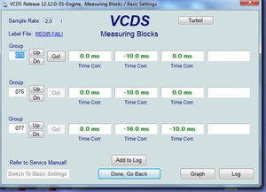

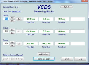

    Я наконец дождался показаний в 72-77гр. (Проехал чуть больше 1000 км с момента замены уплотнительных колечек.)
    Только показания странные какие-то... Повторяются...
    Или они в порядке, а вот форсунки 3 и 6 говорят "привет!" (показания на втором месте меньше минус 15 - износ седла иглы)?
    Форсы 4 и 5 - менял зимой. Были: 059130277AB, поставил (bosch): 0445115078
    PS: ЕГР еще не разбирал, некогда пока.

    Меряй компрессию по цилиндрам, и после этого становись на переборку ГБЦ или гильзовку блока цилиндров (задиры). Сейчас сам на таком ремонте. Удачи)
