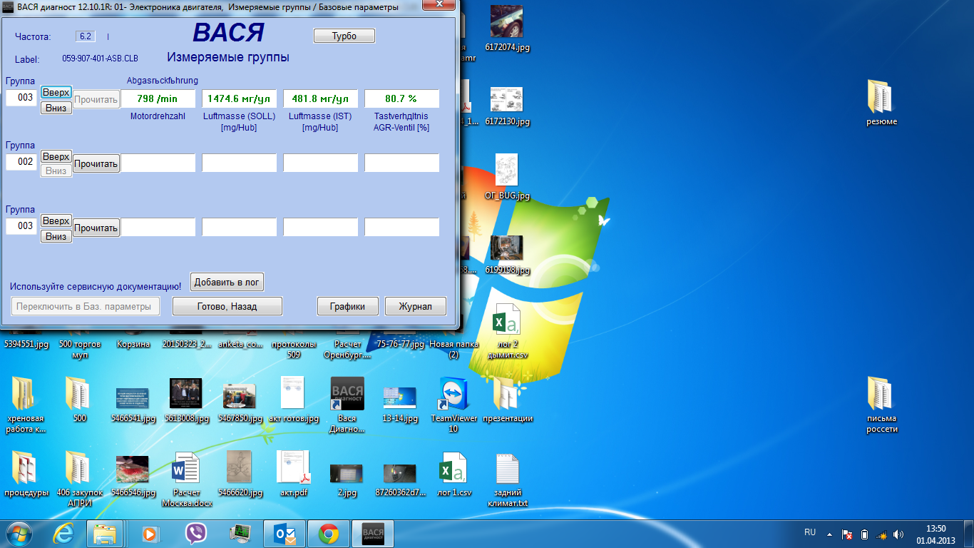

    В наших топливных системах, работа ЕГР регулируется лямбдой по количеству свободного кислорода в выхлопе.
    Т.Е., например после езды, Т выхлопа довольно высока 250-300 град.С, соответственно Т хватает для полного сгорания всего впрыснутого топлива, поэтому можно часть воздуха заместить выхлопом (не забывай, что дизель на ХХ и переходных процессах работает на большом обеднении, т.е. с большим избытком воздуха). По мере падения Т выхлопа (до 170-190 град.С) через порядка 2-4 минуты в т.ч. и из-за ЕГР (в этом и есть аспект экологии) кол-во свободного кислорода становится меньше, соответственно ЕГР прикрывается. Как правило, ЕГР прикрывается на ХХ через 4-6 минут в зависимости от входных факторов.

    Как я понял из уже 13 страниц обсуждения, проявление дымности можно ассоциировать с 2-мя проявлениями: 1)теплая сухая погода 2)вонючий запах выхлопа.
    Отсюда и из твоих логов, сугубо ИМХО, я рискну сделать вывод, что причина дымности - несгоревшее топливо (цвет дыма светло-бело-серый и вонь (типа формальдегида).

    Судя по скудным данным из логов, в прошивке залочен "запрос по воздуху", соответственно отключен ЕГР (и лямбды, как следствие), чуть больше впрыск, наддув "сдвинут" на порядка 15% увеличения номинальной раскрутки. Физически "отключены"(удалены, заглушены) вихревые, кат (и элементы выхлопной), ЕГР.
    Сугубо ИМХО, что получаем в итоге на ХХ: т.к. воздух меряется по массе, то при жаркой сухой погоде (измеренная масса), отключенном смесеобразовании (вихревые), полученном доп.сопротивлении турбины на раскрутке (продувка выхлопа, поступление свежей порции воздуха), износе ЦПГ (требования к величине компрессии горячего движка где-то видел в одной из тем от Петра Ратькова), подливающих форсах (довольно низкое давление в рампе) - наблюдаем переизбыток топлива, т.е. впрыснутое топливо не успевает сгореть полностью и как следствие, выбрасывается в выхлоп - наблюдаем белый вонючий дым (альдегиды).
    Эту же картину можно увидеть, если, например, нагревать банку с салярой на огне.
    Думаю, как-то так. А прошивка тут не_при_чём, ИМХО. :)
