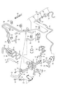

    Твой пост 56 и там твоя картинка с заглушками. Со стороны выхлопа указана на № 11.
    Ты уж определись... :)

    прошу прощения, в 56 посту не правильно указала, именно вместо 14 номеров заглушки стоят

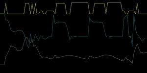

    Вот маленькая "вырезка": педаль газа (серый цвет), отработка турбы (синий цвет), скачки ЕГР (желтый цвет).
  9. korobok1st
    korobok1st Живу я здесь
    20 дек 2013
    1.112
    VAG
    А за счет чего турбина так "скачет"? Прошивка....?:(
  10. Balbes_
    Balbes_ Живу я здесь
    17 янв 2013
    2.513
    Q7 4,2 TDI 2008
    "Скачет" не турбина, а "воздух".
    Т.е. турбина отрабатывает относительно запроса на газ, а "скачки" ЕГР отражают расход воздуха через ДМРВ.
    ИМХО, резкие изменения положения лопаток турбы (нагрузка) и отражаются как "скачек" по ЕГР, т.е. турбина, как-бы препятствует (тормозит) воздушный поток во впускном коллекторе...

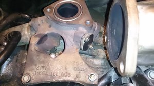

    Проверил заглушку ту что ближе к ДЗ - цела и никаких следов нагара, значит цела и та, что у турбины и по видимому дело не в канале егр.
