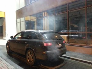

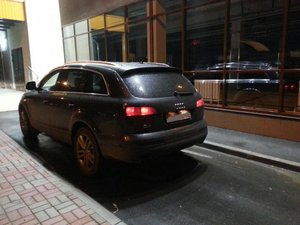

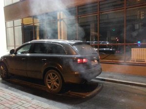

    Выкладываю два файла.
    В первом разгон-езда-стоянка. 5 минут стоянки прошли, но машина не задымила.
    Дым "заснял" позже - он во втором логе.
    Буду очень признателен, если расскажете, что Вы увидите в этих логах. :)
  13. Balbes_
    Balbes_ Живу я здесь
    17 янв 2013
    2.513
    Q7 4,2 TDI 2008
    ИМХО, "дымит" из-за незакрытия ЕГР.
    На первом логе у тебя ЕГР прикрывается на ХХ через 6 минут и соответственно турба немного увеличивает % нагрузки (воздух на всас) и идет увеличение ко-ва впрыска
    А на втором - ЕГР напрочь открыт. Отсюда дым.
    Поэтому я ранее тебе и задавал вопрос по "засиранию сажевого". По твоему ответу, я так понимаю, что ЕГР не чистился. Ты когда даже "тапку в пол" даешь, он у тебя не сразу дожимает до полного закрытия.
    Не плохо было бы, увидеть дым/не дым для 001-003-007.
