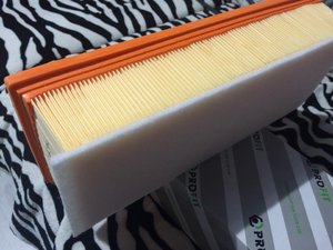

    Кстати, кто-нибудь знает что-нибудь про различия между фильтрами 7L0129620 и 7L0129620A? Последний, написано, для стран с высоким паленасыщением.
    Я правильно понимаю, что он на фото?
    И кто-нибудь его использует?
    В некоторые осенне-весенние месяцы в нашей Раше уж очень много пыли на дорогах!

    сейчас у меня такой стоит))))

    В ветке про расходники написано:
    Какой ставить с буквой А в конце номера или без - решать Вам. Но с завода для России ставятся фильтр БЕЗ буквы А. На туарег клубе обсуждали, что фильтры с буквой А и дополнительным поролоном душат моторы, снижая мощность.
    Может изза этого вам воздуха не хватает?
