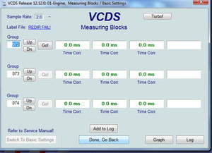

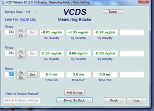

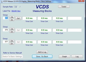

  15. Aleksey-A
    Aleksey-A Участник форума
    5 апр 2009
    329
    Q7 3.0TDI, 2006г.
    #635 Aleksey-A, 30 авг 2015
    Улыбнуло! :D
    Я понимаю, что быть не может нулей!
    Но в ДТ ни чего не подмешиваю.
    По двигателю ошибок нет ни каких.
    Вопрос: если "как раз те датчики накрылись что отвечают за замер 72-77 , 13-14 группах" - будут ли ошибки, или нужно методом "тыка" выявлять - заменить их и посмотреть, что будет?
    И еще такой вопрос - через какое кол-во километров формируются корректировки, если, допустим, из-за дырки в медном уплотнительном кольце на второй форсунке они не могли сформироваться (компрессия была низкой, соляра летела в головку блока)?
    Или не может быть такого, чтобы что-то мешало сформироваться корректировкам?
    Вот показания через 40 км после замены колечек на форсах (ездил быстро по трассе 25-30 км , и 10-15 км по городу - спокойно).
    На последнем фото - показания, когда авто начало уже изрядно дымить (через 3-4 минуты после остановки).
    А на первых трёх - только что остановился, не дымит еще.
    На экране VCDS (на скринах) меня смущает надпись слева вверху: "Label File: REDIR FAIL!" - или это нормально?

  16. Aleksey-A
    5 апр 2009
    329
    Q7 3.0TDI, 2006г.
    Вот тут я не все слова понимаю, - о чем идет речь! :shock:
    Прошивка родная должна стоять, откуда ей взяться "неродной"?
    Машину покупал у знакомца, тот пригнал ее из Европы. Прошивки он не менял, с большой вероятностью могу заявить. :)
    У меня знакомец есть у дилера Шкода, он диагност.
    Он сказал, что если у меня VCDS намерил нули, то и его диагностический комп другого не покажет.
    И еще он сказал, что нужно какое-то время поездить, чтобы накопились корректировки. Только вот какое - с уверенностью не сказал. :)
    Это всё, что я знаю.
  17. Амико
    Амико Старожил
    21 ноя 2014
    6.355
    Ауди Q7 3.0 TDI (239л/с) CASA 2009г дорест
    #637 Амико, 30 авг 2015
    Ошибка должна быть,по этому и спрашивал,это просто догадка была,так как не штатная ситуация у вас,опять спрошу как догадку,скажите а вы все же другим шнурком не пробовали измерять 72-77 группы?Вот у меня например блок 61-АКБ не то что не читает,а даже вообше не видет,попробовал другим шнурком и все ОК,фирма made in чайна,сами понимаете!Я так понял диагност тоже не смог проверить и про дым нечего не сказал,какие варианты?Как я помню по темам,вроде белый дым должен идти а не черный,когда форсы барахлят?
  18. Aleksey-A
    5 апр 2009
    329
    Q7 3.0TDI, 2006г.
    Другим шнурком попробую.
    Диагност присутствовал, когда кольца на форсах менялись, но информацию по корректировкам не смотрел, поверил мне, что нули, сказал, что значит и у него будут нули.
    Сказал пока поездить, пока корректировки не сформируются.
    Я постараюсь с ним пересечься, чтобы всё-таки он сам посмотрел.
    А на счет цвета дыма: я бы не сказал, что он черный.
    Сфоткаю в понедельник, выложу.
    Спасибо за советы! :)

  20. igor33
    igor33 Заблокирован
    19 июн 2010
    19.975
    А6/С6 3.0i Q 05
    500 км минимум.
