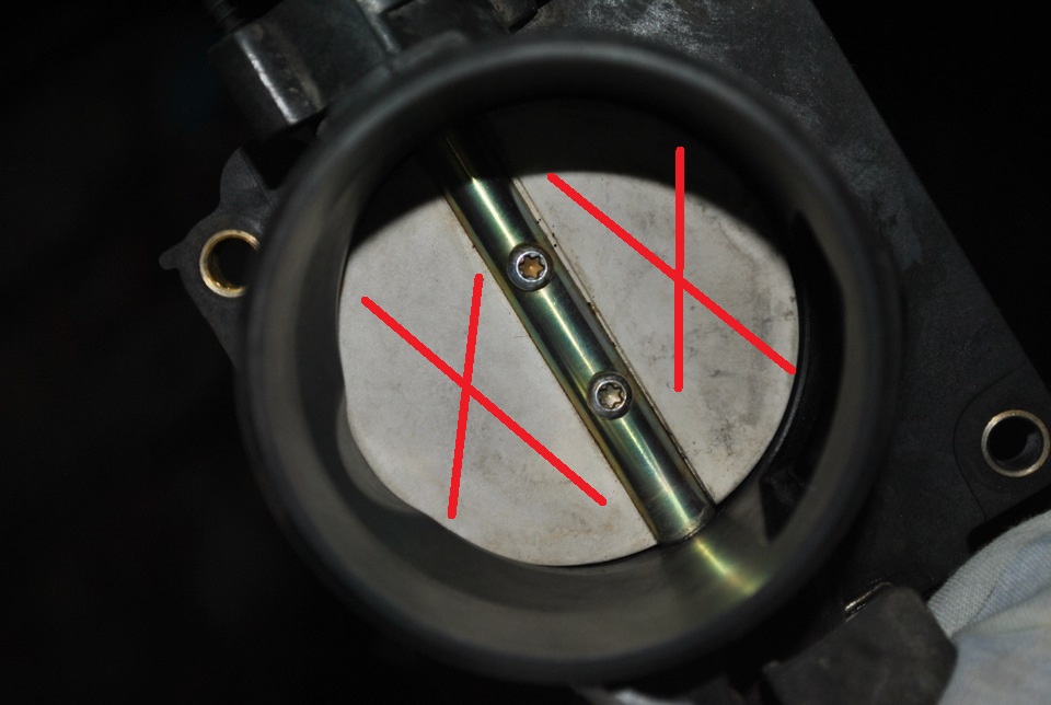

    И так, слова о недостаточности воздуха не уходили у меня из головы. Ведь это действительно, чистая физика, мало кислорода - дымление но огня нет. Причины недостаточности воздуха могли быть какие угодно. Но почему то на дроссельную заслонку я подумал далеко не сразу, а только вчера, пролопатив кучу форумов и найдя подобный ответ на кархелпе. там же был вариант с лямбдой.
    Приехал в гараж и решил понаблюдать за тем, как ведет себя заслонка. Скинул патрубок и увидел, что на заглушенной машине, заслонка всегда в открытом положении. Пошел дальше, снял заслонку и вкл. выкл. зажигания. Зачем то она вытанцовывает вот такой танец:
    https://youtu.be/R1w3MOn7xJ8
    кто в курсе, нормально ли это вообще?
    дальше, решил понаблюдать, как она себя ведет на заведенной машине на ХХ оборотах, и вот тут то и удивился, она закрыта, паразитка!:
    http://www.youtube.com/watch?v=r7MpiOa3DYs
    Закрыта, чтобы авто питался через ЕГР, но у меня то там блин заглушки!!
    Выходит ей фактически нечем дышать!
    На выходных планирую хирургическую операцию, буду таки равином. Хочу убрать оба лепестка с вала на заслонке, чтобы по положениям ошибку не словить, но чтобы воздух она больше не задерживала.
    хочу убрать вот эти части
    было бы правильнее наверное отключить ее программно, в прошивке, но я не умею этого делать...

    видимо не нормально
    в ssp написано, При отказе ее, ДЗ остается постоянно открыта.
    Ошибок нет никаких ??????

    Танец - это видимо тест заслонки.
    Вы что, хотите фактически удалить дроссель? Я правильно понял??)
  16. korobok1st
    korobok1st Живу я здесь
    20 дек 2013
    1.112
    VAG
    а зачем она ее тестирует каждый раз после выключения зажигания?....
    да, именно это фактически и хочу сделать. Из всего, что я нарыл в сети, она нужна только для того, чтобы активнее использовать ОГ через ЕГР, ЕГРа нету....

    у меня так же она тестируется)кстати когда я ее разобрал шестерни были сьедены я купил и авиаалюма и теперь все гуд!!но блин ошибок не было тоже по ней)

    программно бы ее отрубить, я бы ее вообще выкинул нафиг......)
  20. ЕвгенийSpb
    ЕвгенийSpb Живу я здесь
    17 июл 2013
    1.645
    Audi q7 3.0tdi 2006 Audi q7 4.2tdi 2008
    когда у меня были проблемы с ней глушишь и машину подряхивает)а сейчас гуд)может просто глянешь свои шестерни??
