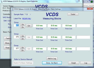

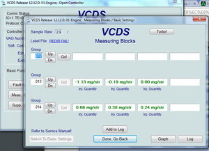

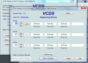

    Подскажите, пожалуйста, почему у меня в 72-77 группах нули?
    Машина дымит на хх.

    что-то хрень какая-то у тебя в показаниях. это на заведенной?

    Да, конечно! На холостом ходу. :uhoh:

    форсы не менял недавно?
  15. Aleksey-A
    Aleksey-A Участник форума
    5 апр 2009
    329
    Q7 3.0TDI, 2006г.
    #575 Aleksey-A, 21 авг 2015
    В феврале менял в 4м и 5м цилиндрах по причине слива в обратку.
    Может с прогой что не так? Или я как-то криво снимаю показания?
    Или сервис-мен тогда намудрил чего-нибудь?... :shock:
    А вообще, мне кажется, дымить она начала после того, как случилась у меня проблема с вихревой заслонкой, и параллельным засиранием сажевого. Заслонку отремонтировал, сажевый прожег. И как-будто бы появился дым...
