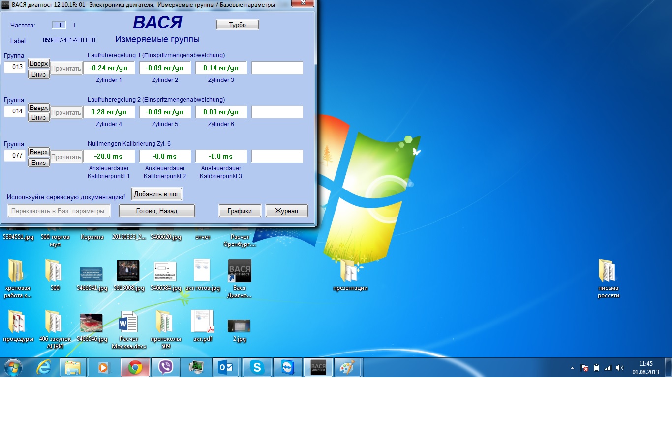

    снял корректировки повторно, в первом сообщении неверно сфоткал, и снял 13 14 группы. динамический лог пока не было возможности сделать....

    Решение считать 13-14 и 72-77 группы
    Считать блоки измеряемых величин 72 - 77 при включённом зажигании.
    Там появятся три величины по каждому блоку измеряемых величин (разные ступени давления 300 бар, 600 бар, 1000 бар).
    При появлении на 1-ой позиции значений, которые ниже минус -45 мс (например, -60мс), или на 2-ой позиции ниже минус -15 мс (напр., - 20мс), речь идёт об износе седла иглы и инжектор неисправен.При плюсе наверное тоже самое,только если в плюсе +60 или +20,я думаю идет просто засорение и есть шанс почистить!
    01.06.2015 г.
    (72.) 23.15. 7
    (73.) 11.30. 19
    (74.) 1. 15. 6
    (75.) 10.10. 12
    (76.) 14.26. 18
    (77.) 2. 10. -3
    (13.) 0,38. -0,61. -0,66
    (14.) 0,38. 0,19. 0,09 (без нагрузки на холостом ходу)
    04.08.2015 г.
    (72) 42.1.10
    (73) 16.23.2
    (74) 0. -5. 0
    (75) 10. 0. 5
    (76) 49.42.17 ???????
    (77) 12.19. 0
    (13) -0.61. 0.52. 0.33
    (14) 0.28. -1.18. 0.52 (без нагрузки на холостом ходу)
