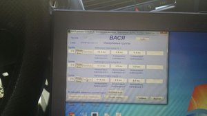

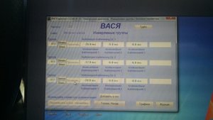

    Читал читал, но не нашел тему где отписаться, по этому забаяню еще одну
    3.0 TDI, 138000км, ЧИП, нет заслонок, отключен ЕГР, полный прямоток.
    С наступлением тепла стала поддымливать, чем дальше - тем хуже. Раньше все было классически для дизеля - темно сизый дымок при перегазовках и все. Теперь же на холостых, в пробках, во дворах и т.д. не хило так дымит светло сизым дымом. Не оставить машину заведенной, хуже камаза!
    Читал, что скорее всего форсунки. Сегодня снял показания по ним, вроде в допусках....
    Масло не ест почти, меняю часто, раз в 5000-7000км., пены в масле нет, эмульсии на пробке нет, антифриз уходил - но из-за дырявого шланга, сделал - больше не уходит. Выхлопные трубы внутри черные. Топливный фильтр еще 15000 не проехал. Турбина новая (да и расхода масла нет).
    Кто, что подскажет дельного?

    А по форсам что скажите? Нормальные корректировки?

    Не в обиду сказано... Но блин когда научимся ctrl+Print Scrn нажимать? Как то не очень разборчиво получается с телефона фото...
    Насчет коррекции не подскажу к сожалению...

    Вроде как если больше -20 мс корректировки - соответствующую форсу менять надо.
    У меня вот форсунка одна очень крепко просилась на замену и дым был, подкорректировал егра, залил делвака, начал больше ездить и под сраку давать - все прокакалось и больше не дымит и не воняет и показатели в норму пришли.

    Нормальные коррекции.
