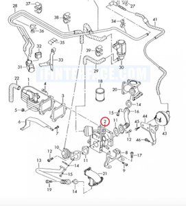

    Я про заслонку ЕГР-в теме Петра есть фото!
    Сейчас найду ссылочку на тему.http://www.audi-club.ru/forum/showthread.php?t=377964
    Вот см. пост 2-фотоотчет целый.
    А у тебя чип стоит и сажевый и все родное на месте?

    MaiklR1973 может владеешь инф. где можно найти номер заслонки ? думаю лучше её заменит :)))

  5. OneEyed
    OneEyed Новичок
    27 сен 2014
    41
    Q7
    На сколько я понимаю это заслонка про которую мы говорим под номером 2 ?
  6. MaiklR1973
    MaiklR1973 Живу я здесь
    6 сен 2014
    3.574
    Q7 3.0 CRCA 13г. BTR 08г. BUG 06г.
    Да это она+ №1 радиатор+прокладки/колечки---но выбирать Вам!

    Для замены этой трубки(и ее прокладок) -не надо разбирать весь ЕГР.
    Не много неудобно крутить крепёжные болтики-но все возможно заменить! Сам делал-там делов не более 1часа с перекуром. Болты со стороны заслонки №12 удобнее крутить длинным ключом М10
    Винты №15 со стороны турбины(спец. не магн.) под замену, легче стронуть после жесткого удара и хорошим не поврежденным торексом с трещеткой 1/2
