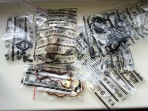

    Замена ЕГР трубки AUDI Q7 3.0 TDI BUG
    Фото деталей и накладная на них от Audi Moller Auto Riga.
    номера деталей:
    059 131 525 AB - Трубка
    059 131 120 - Прокладка
    N 910 215 01 - Болт
    059 131 797 G - Прокладка
    N 100 292 06 - Болт
    N 101 243 06 - Болт
    N 014 740 9 - Болт
    059 129 717 J - Прокладка
    059 145 215 A - Прокладка
    059 145 723 - Прокладка
    N 904 520 02 - Кольцо
    N 104 056 04 - Болт
    N 908 091 02 - Кольцо
    N 906 867 01 -
