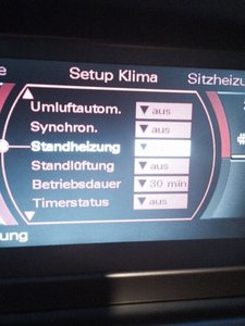

    Нет, рециркуляция не очищает воздух. Когда датчик загрязнения воздуха за бортом определяет загрязнение (загазованность) он закрывает заслонку через которую происходит забор воздуха снаружи в салон. Таким образом вентилятор гоняет воздух находящийся в салоне без притока воздуха извне и находящиеся в салоне не нюхают дым из впереди стоящего камаза. Чтобы это работало нужно включить эту функцию в меню.

    Где её включать?Она разве не включена по умолчанию?

    По умолчанию не включена надо в Setup климы включать. На фотографии верхний пункт Umluftautomatik

    Спасибо за ответ.
